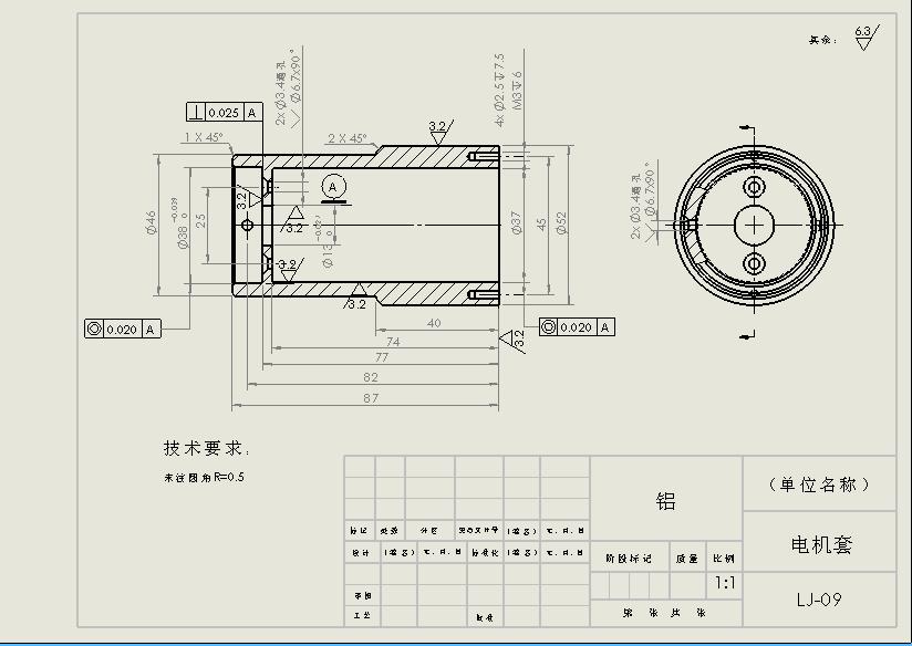

 楼主| 发表于 2006-7-8 14:01:39 | 显示全部楼层 来自: 中国浙江温州
各位高手能不能贴出几张SW出的符合图家标准的工程图呢?让我看一下SW工程图方面的能力!还有SW是否要像AutoCAD一样,安装一些插件呀?
发表于 2006-7-8 14:17:44 | 显示全部楼层 来自: 中国四川成都
发表于 2006-7-8 14:35:23 | 显示全部楼层 来自: 中国广东深圳
原帖由 guoping 于 2006-7-8 14:01 发表
% Y' n$ l+ b! Y6 w; x8 ?. D& ]4 @各位高手能不能贴出几张SW出的符合图家标准的工程图呢?让我看一下SW工程图方面的能力!还有SW是否要像AutoCAD一样,安装一些插件呀?
; `* r. R% x/ B% G4 o2 H+ `' z" m& o# e( N: v$ W8 N0 i
 楼主| 发表于 2006-7-8 15:20:08 | 显示全部楼层 来自: 中国浙江温州
多谢楼上的版主!
, w: S' W& T8 [3 C' P  K我还想问一下,你这需不需要安装插件呀?还是只要自己设置一下,就可以了?(很多都不懂,还请见谅!)
发表于 2006-7-8 15:29:34 | 显示全部楼层 来自: 中国吉林长春
论坛里有国标图纸你下一下就可以了!主要是图纸的问题!sw很中国gb化了!不象proe就是选择了中国大陆连第三视角还没改成第一视角都还要自己改动!这种大问题还能出现郁闷呀!呵呵指的是2.0,3.0没用过不知道改过来了没有!

我用SW画了一些工程图,但在标注上不容易控制尺寸的位置,不知道你们是怎么做的呢?还有我想做一种图,一半是左视图,一半是剖面图,用SW能做出来吗?
发表于 2006-7-13 20:13:04 | 显示全部楼层 来自: 中国浙江湖州
出工程图
首先要工程图模板与SW 连接.
5 w& O6 o( E- P- \选项\文件位置\(显示下项的文件夹)图纸格式\添加(找到工程图模板文件加)# y* Z8 e8 l, \- A1 X* Y
标注自己感觉手工比较合适
