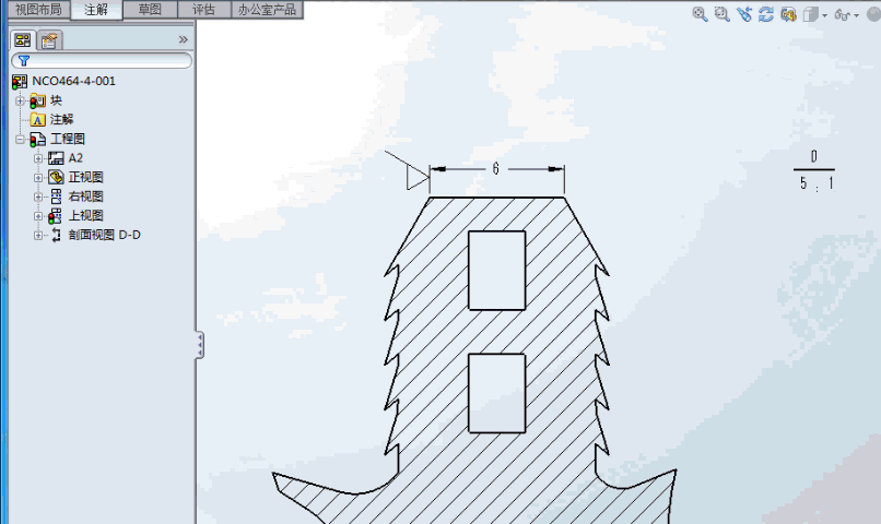

在小直径的孔上标注表面粗糙度时,有时我们将其标注在尺寸线上,尽管好像未必符合国标(请指正),如这样标注的时候,怎么能将符号以类似磁吸的方式准确地标在尺寸线上(就像软件正常标注时那样)?网上查阅帖子,有人提出分组,我发现分组能使符号与尺寸线一起运动,但在移动的过程中,有时粗糙度符号与尺寸线发生相对位移,还需要手动调整。不知各位还有什么好办法加以解决?谢谢!

鼠标移动放在尺寸上,等到尺寸变了颜色,点左键即可

粗糙度符号本来就可以附着在尺寸界线上,但是不能附着在尺寸线上。

5#说的不错,在SW里面是这样的。
! G3 q8 I2 R- m3 x+ m好像还没什么好办法满足楼主的要求。

: y0 w5 @: w7 ^- H) ]是按ctrl键的同时按住粗糙度符号和尺寸线,右键-分组吗?这个方法也是我学来的。
发表于 2013-1-7 23:22:27 | 显示全部楼层 来自: 日本
照2楼的,可以做到你要求的

如果非要和尺寸线关联,对齐也是一个办法

; Z. [+ a) o. l没办法里的最好办法

GB要求:粗糙度符号不允许放到尺寸线上,只能放在尺寸界限或轮廓线上,表示为此一表面的加工要求
