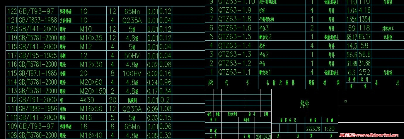

如图所示,在solidworks里怎么实现这种,我只会这种
 楼主| 发表于 2013-1-3 11:02:28 | 显示全部楼层 来自: 中国黑龙江哈尔滨
就是说,在solidworks里把一排的明细表,变成两排的。

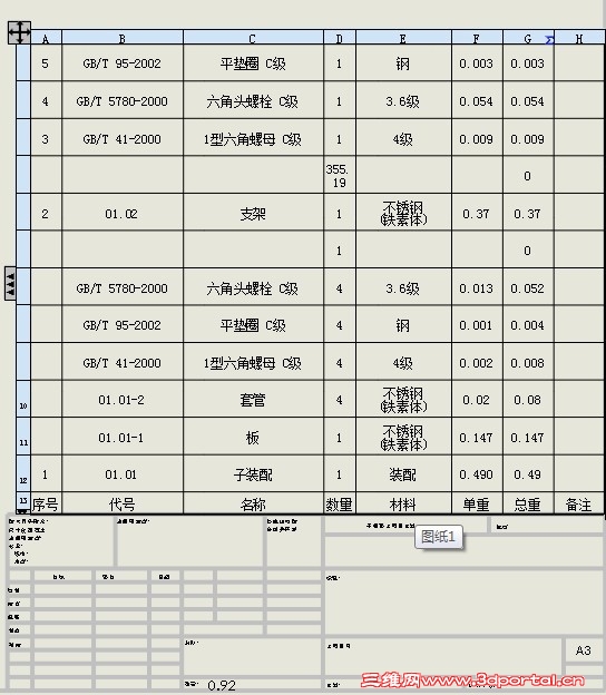

发表于 2013-1-3 11:23:58 | 显示全部楼层 来自: 中国江苏苏州
" w2 w" a, `& }& f6 ?7 z% C* O- o' Y$ q* F5 ]
鼠标点到欲分割的栏目,选定;
5 d2 l5 |8 x& c( ^按右键出现立即菜单;/ x& W9 V6 j1 I) y
到分割--横向上   点击;; y/ o$ e$ ?; @1 E
把已经分开的上部明细表移动到需要的位置;
& D2 Z: V% @8 ]6 X, I% u! d6 ~ok
; n1 [. f8 `3 a& @4 B6 x* \* ]) h8 I
需要指出的是,只有在工程图模块内使用该分割BOM表命令,建议自行开发适合自己的BOM模版
