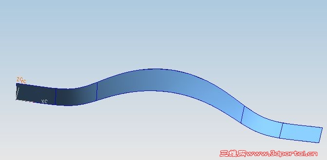

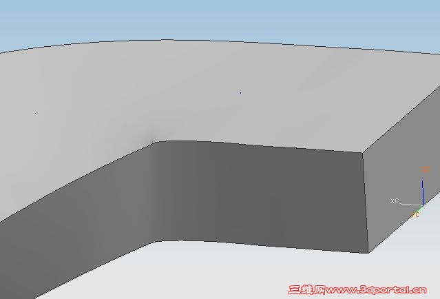

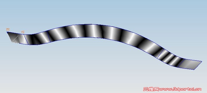

做了一个曲面,用通过曲线组,从斑马线看没什么问题,但是加厚片体就发现两个拐角不平,是线没做好还是面没做好,请大家指点一下,谢谢!!!

这个现象和你做的曲线面都没有太大关系,加厚这种片体时幅度不可能无限大,因为空间曲面有曲率变化,当参数超过极限时就会出现变形或者报错。

* [, F2 W7 J# ~" S  c  e* b一般说,片体加厚是等料厚变化,当片体有弯曲时,圆弧中心(或近似中心)不变,以曲率变化来达到等厚规律;当曲面弯曲比较复杂时,可能会出现局部的变形。
发表于 2013-1-9 18:15:32 | 显示全部楼层 来自: 中国上海
2#楼说的没错,总不能无限制偏置吧,除非你是个平面
