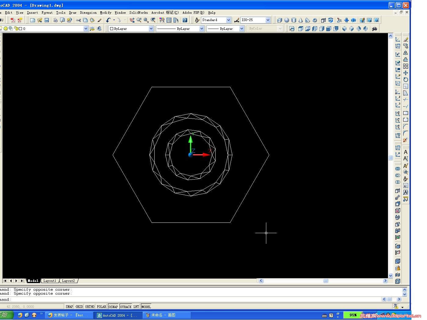

在CAD中,为什么一个三维实体的视图改变后,原来坐标系也跟着变了呢?具体如下:1 Y" J; {% Z8 Y4 U- p% N: U
原来螺母的高度方向是Z轴,7 [2 y# O0 c( i
1.JPG 1 D. F: q9 }/ w

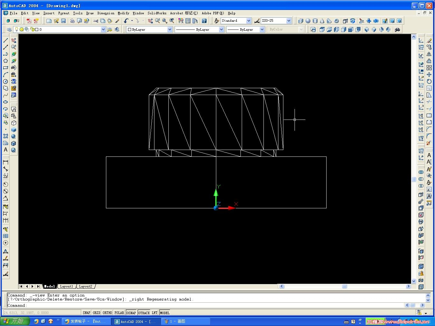

% ^4 _6 s$ v0 L2 f7 B2 T& i变换视图之后,螺母的高度方向变成了Y轴呢?
发表于 2013-1-3 13:11:20 | 显示全部楼层 来自: 中国广东汕头
是的,切换视图后,正视的平面都会自动变成XY平面。

这样啊,可是还一个问题,视图变换后,再进一步作图,比如我想在螺母六角头的一个端平面上画一个圆柱,结果不是自己想要的。就是:本来要做出轴线平行于Z轴的圆柱,结果它的轴线却平行于Y轴!这又是怎么回事呢?
发表于 2013-1-3 19:07:19 | 显示全部楼层 来自: 中国广东汕头
我个人的习惯是直到在轴测图里定义坐标后建模,你不防也试试,。

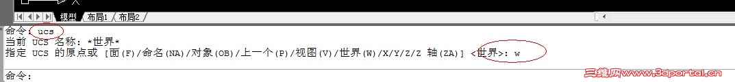

楼主  你可以在CAD下面的命令行输入:UCS   回车( p8 g$ c7 ?1 F. k; U2 n; e
然后回车  根据提示选择坐标系系的原点  一般情况下选择输入:w    回车                      就可以了,这样坐标系就会回到原来的坐标系。如图所示:

发表于 2013-1-4 16:06:26 | 显示全部楼层 来自: 中国广东广州
在Autocad 2007版出前,我赞成hailangldf的做法.但是,在Autocad2007版出后,我赞成唐昕晨的做法.因为这种做法更简单,更容易.
