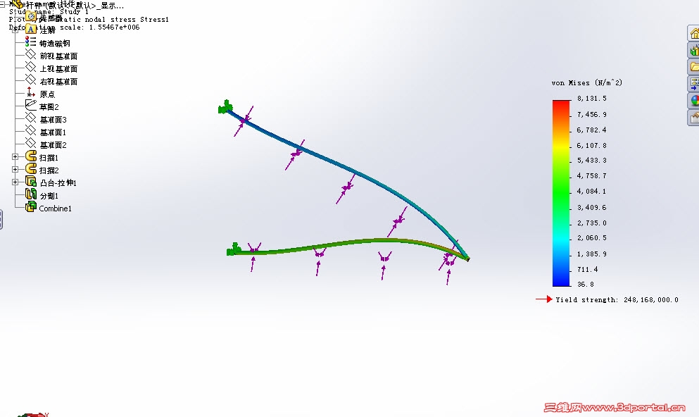

发表于 2013-1-3 17:25:06 | 显示全部楼层 |阅读模式 来自: 中国山西吕梁
但是发现cosmoswork算出来的和例题给的答案相差太大  有大神解释

发表于 2013-1-17 20:11:15 | 显示全部楼层 来自: 中国天津
这是我做的分析 不知道和你那个差多少 2012 版本的
, W" p' y' o9 Y5 t+ k+ I IMG-01-17-01.jpg 1 L% T* k, ?# y: @+ }3 h/ r1 ~6 ?. f
 楼主| 发表于 2013-1-18 11:43:43 | 显示全部楼层 来自: 中国山西吕梁
不一样 不知道是不是我给到边界条件不一样  还是网格划分不合理
发表于 2013-1-25 16:07:10 | 显示全部楼层 来自: 中国辽宁盘锦
279418740 发表于 2013-1-18 11:43 static/image/common/back.gif+ q# _0 C% L7 h2 |  ^
* [3 Z, }5 ]: K4 y  P7 X$ X/ Z9 |
所有条件都一样?

发表于 2013-7-4 12:47:09 | 显示全部楼层 来自: 中国河北保定
我这是10的,打不开。分析影响最大的是约束的设置,我也算过,差不了多少的,看你最后比较的是那个应力了,是剪应力?还是von mises 应力·
