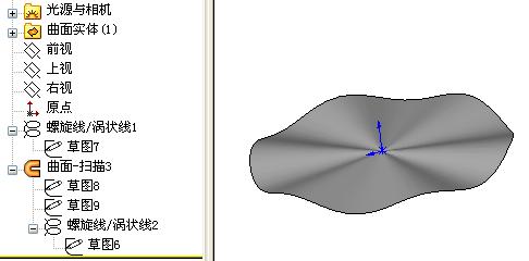

发表于 2006-7-7 23:41:05 | 显示全部楼层 |阅读模式 来自: 中国广东广州
路过贵宝地,发现有个习题区。近来一看,空空如也。% E4 y* ^6 a+ }# d
    出一个以前的练习,要求如下: " y, o% M  |2 Q3 k& B% e* h
    1个扫描特征;2个平面草图; |- x5 F; E9 t/ \2 \3 X5 U& d
    如有雷同,纯属巧合!!不会做的到caxhome看看不老的类似教程。

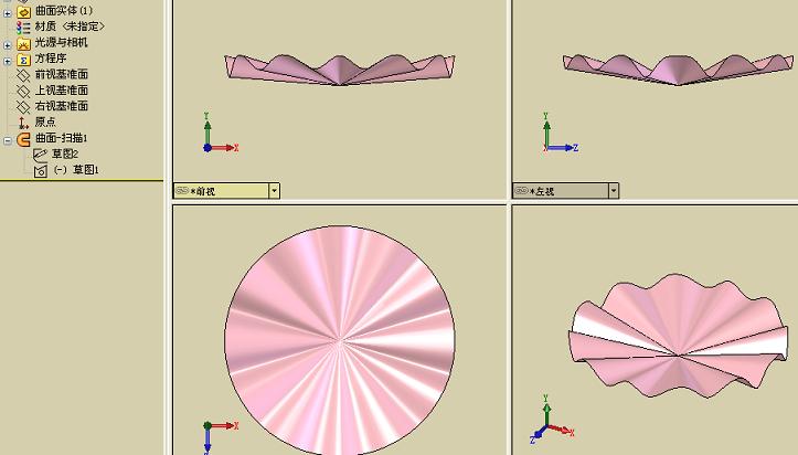

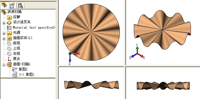

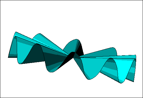

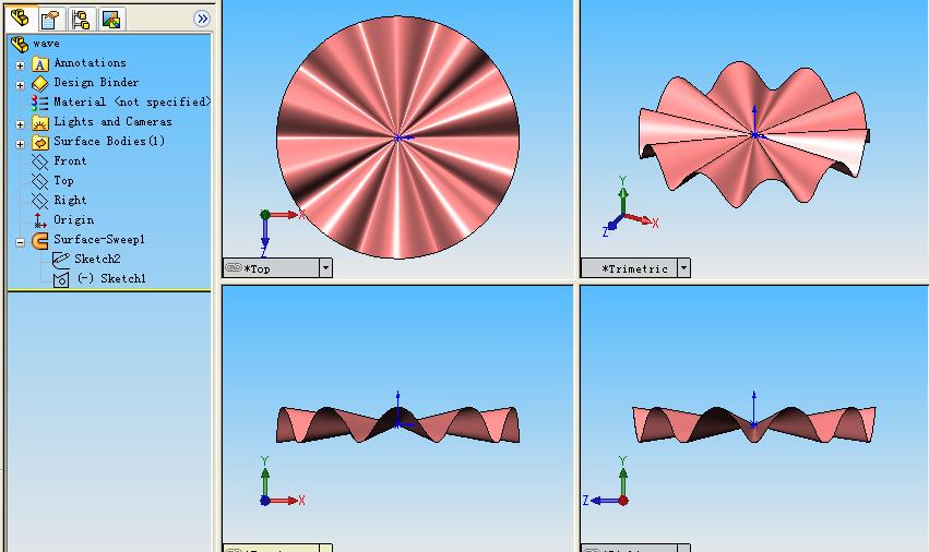

( f5 w6 u  `# V) t支持星際之魂
, v  ?+ t& |1 c( c7 ^/ m! x先作一个固定的,一个特征,二个草图
- e6 E1 W+ M% g7 R' M' q再作一个可设变的,一个特征(当然不止二个草图)
zyw0303114 + 5 支持论坛建设

发表于 2006-7-10 11:38:58 | 显示全部楼层 来自: 中国北京
只会简单的,还做了这么复杂,是按不老叔的弹圈做的,可不用蜗线,是不是只是去掉引用关系再删除呢?还是拿其它线代替蜗线呢?# U6 V7 T0 G! l9 k2 p* U
设变的一点没明白呀.
发表于 2006-7-10 19:01:15 | 显示全部楼层 来自: 中国上海
原帖由 lnew 于 2006-7-10 11:38 发表
+ Q$ B" X# u) T- b4 N% m2 ?只会简单的,还做了这么复杂,是按不老叔的弹圈做的,可不用蜗线,是不是只是去掉引用关系再删除呢?还是拿其它线代替蜗线呢?; t( G( z/ l/ E5 f
设变的一点没明白呀.
8 @1 e/ m3 f) q9 |% A; o+ s3 b+ r
( \1 m; `5 [8 H8 C如果不做设变,路经是个圆,引导线是一个在径向有若干个波浪的封闭曲线(若干个波浪由草图圆周阵列得到),引导线可与路经做在一个草图上,在轮廓草图中将引导线的径向变化转变为扫描轮廓线的轴向变化即可。

发表于 2006-7-17 18:04:28 | 显示全部楼层 来自: 中国广东深圳
如果不做设变,路经是个圆,引导线是一个在径向有若干个波浪的封闭曲线(若干个波浪由草图圆周阵列得到),引导线可与路经做在一个草图上,在轮廓草图中将引导线的径向变化转变为扫描轮廓线的轴向变化即可。 [/quote]" ^2 S3 l% C* }- q9 b/ r
0 m  D3 [' G. \, z"将引导线的径向变化转变为扫描轮廓线的轴向变化即可" 不太理解,能进一步解释下么?就这里是最难的了!
( L- {; t2 f  V& I3 p) v. j用什么命令形成第二个草图那?

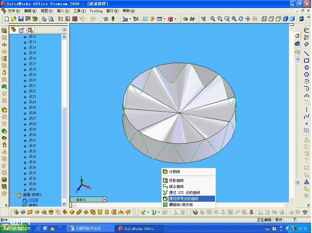

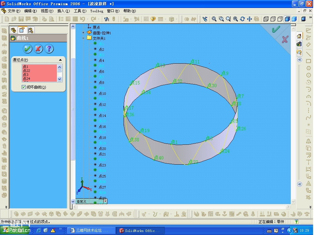

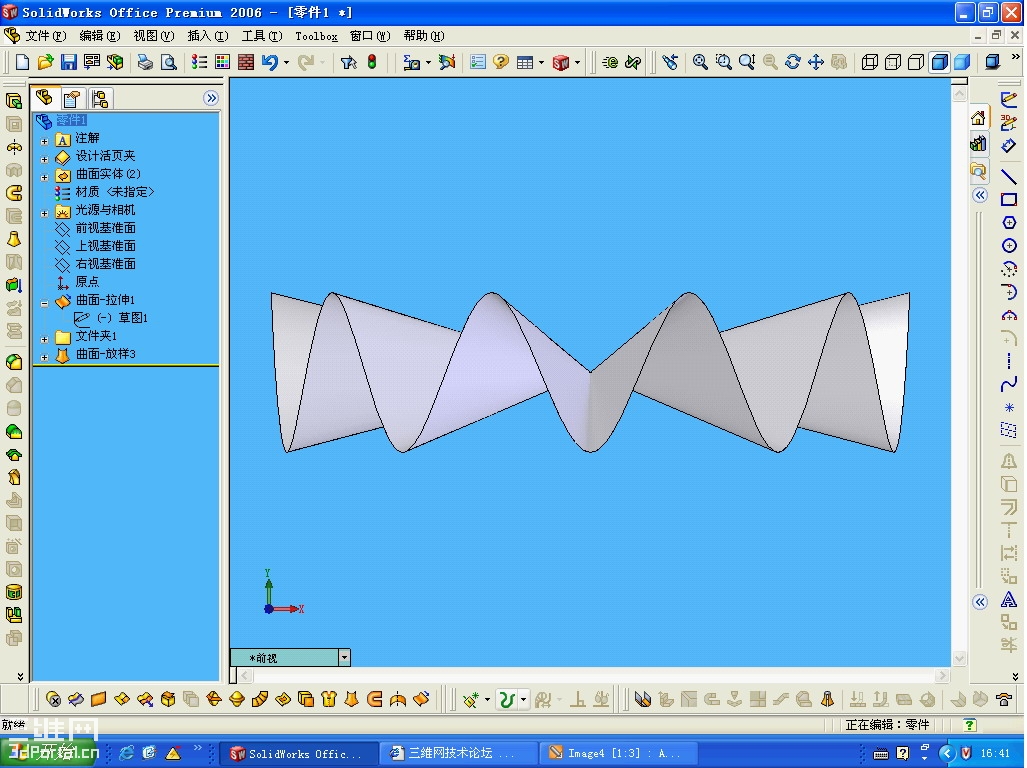

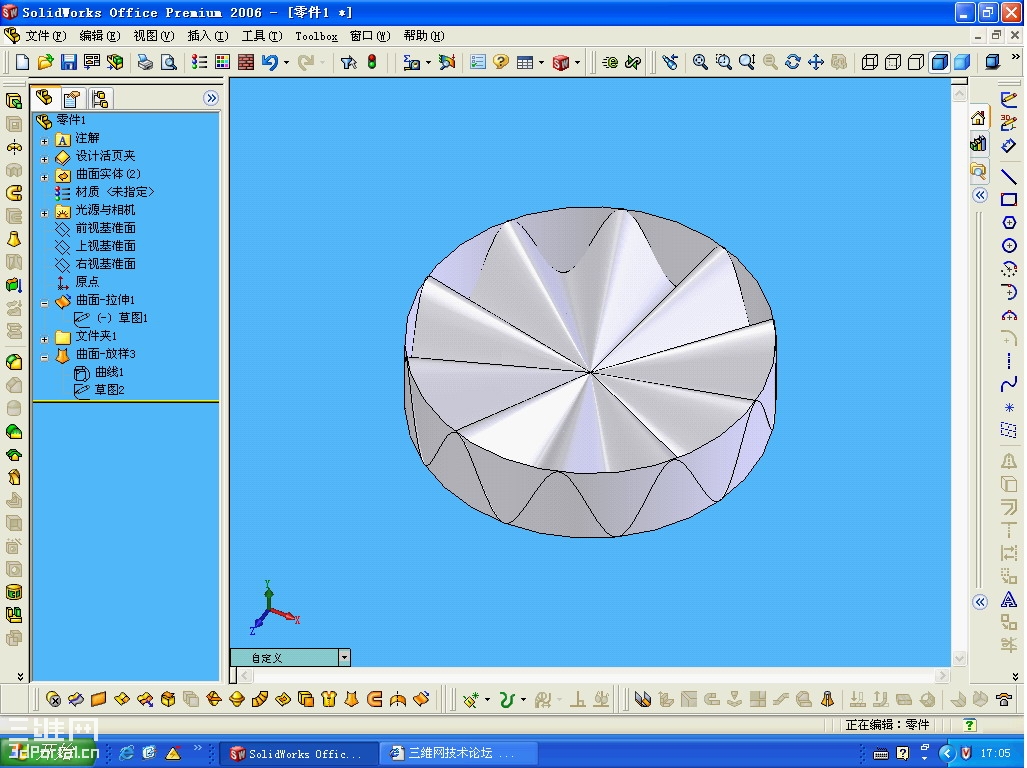

发表于 2006-9-5 12:28:51 | 显示全部楼层 来自: 中国广东佛山
我做出的是这样
不老兄,能否把你的‘先作一个固定的,一个特征,二个草图’的步骤分图上传,让我们学学呢。
9 C5 y% r! `, d! x/ U3 `$ W下面是我做出的是这样,更简单的方法正在不断学习。
" K+ `+ p+ I3 |* h7 _. z. h6 V  r8 a0 E
[ 本帖最后由 fspada 于 2006-9-9 16:55 编辑 ]
艾飞 + 3 跟做加分

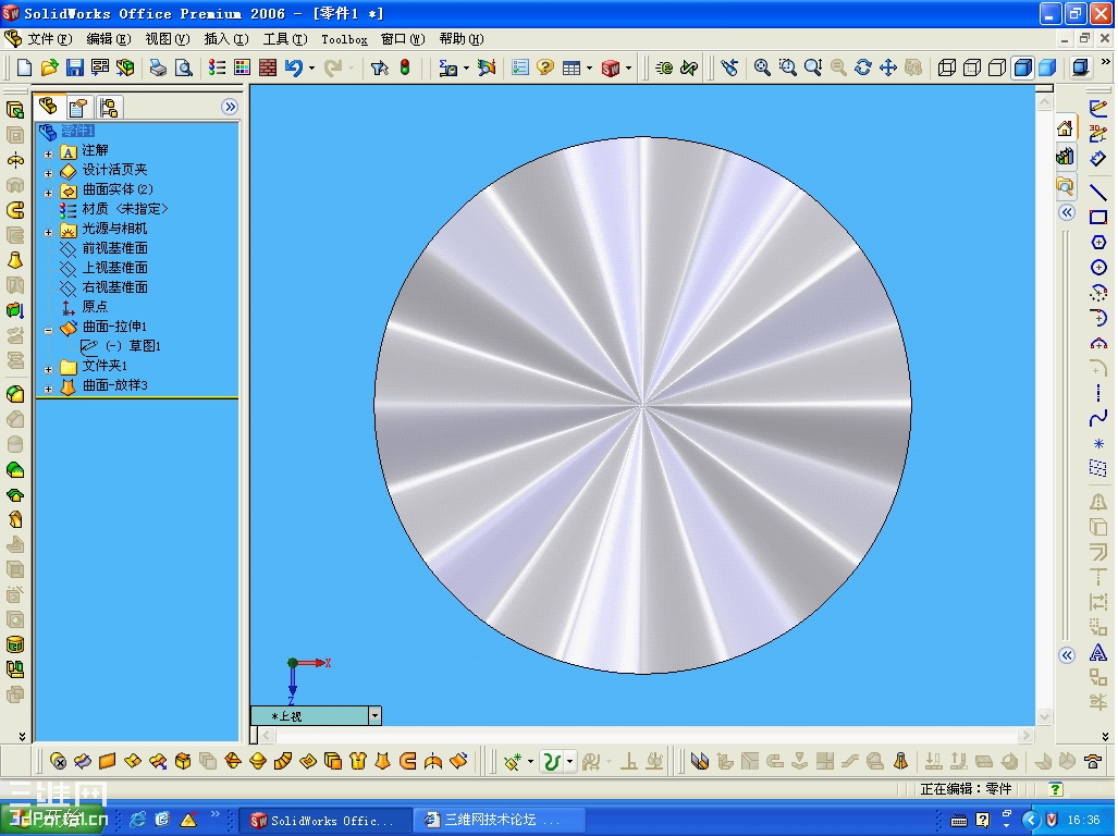

发表于 2006-9-9 17:18:36 | 显示全部楼层 来自: 中国广东佛山
为了让大家更清楚
为了让大家看得更清楚,现再上传一图。
发表于 2006-9-9 23:17:35 | 显示全部楼层 来自: 中国河南洛阳
这个图不错呀,看明白了点?最好有原文件
发表于 2006-9-10 14:30:19 | 显示全部楼层 来自: 中国广东佛山
但我这个不是扫描,是曲面放样,比曲面扫描步骤要多,这图的扫描我还是无从入手。

发表于 2006-9-12 09:08:45 | 显示全部楼层 来自: 中国广东佛山
那个曲面上的正玄线是怎么做出来的?
发表于 2006-9-13 18:47:41 | 显示全部楼层 来自: 中国广东佛山
回复24楼
两把我学得的方法再上传二图,希望对你有帮助。
