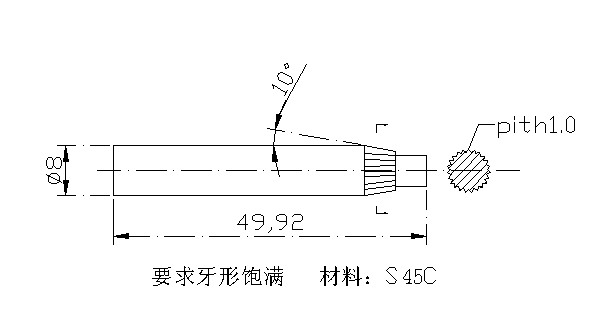

枝身光度Ra0.4,公差+/-0.0025,关键是锥牙不好处理,牙型要饱满,牙顶要尖。

冷挤                      .

用冲压的方法。
发表于 2006-7-13 20:05:49 | 显示全部楼层 来自: 中国广东深圳
两件组合,用滚丝机加专用滚轮,最后切割成单件.

用仪表车床,很小的那种,就是4把刀而已,1把割刀,1把成型倒角的刀,1把滚刀,1把外圆刀(有需要的话),人家装7-8把的都有,夹头事快速的,产量每小时做几百个一点问题也没有

45号钢,表面粗糙度和尺寸公差要求比较高,应该是先车,在磨,齿应该是滚压,经济性和速度会好些

不会吧,公差2.5μm?仪表车怎么行!上精密磨床吧?

这小的公差,再Ra0.4  仪表车绝对办不到。
& _* R4 S) j: ]; [3 V  b+ f# t% }5 t; V+ g) D- G, X
大量的话,
5 i9 K  R; ?$ L               下料/自动车/冷挤压/最后无心磨7 {; s1 H0 F- }4 g9 I# a. O/ v8 j
5 U6 z0 k! I7 o1 x; U: S& w6 F& k           自动车上加一个滚压头不知能否可行。这样就简单多了。7 r1 B- M5 V+ K% g! J% V

个人认为用冷挤压不是很好,齿型不一定控制的好,这个齿要做好的话还是要滚丝,并且锥面一定要车出来
) A# i  f% g* h. K) b, p可考虑棒料来拉到接近外圆尺寸,然后车锥面和小圆,割断,滚丝,无心磨磨外圆
  l! k7 M2 n$ g1 |' F" m& F- s% ]另外,是不是在允许材料更换的情况下,采用粉末冶金的方法做出来后,无心磨磨外圆,保证效率高
