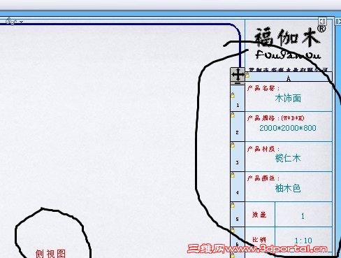

SW保存图纸格式的问题请教!版本2013
- }0 Y# K1 J' J3 l( r: e  d
  q8 a: K$ I/ H! M问题1:选保存图纸格式后,目录是乱的,应该根模板一样有个专门的目录把?目录地址是?
% N/ T! ]2 z: l- G+ l问题2:保存图纸格式后在图纸属性里面找到这个图纸格式,然后添加图纸,添加进来的图纸文字没有了,表格也没有了,这个问题怎么解决!

本帖最后由 wcs8848 于 2013-1-4 20:40 编辑 - [1 Y; h2 h, H& a3 v/ l+ H. B+ s
- ]( g% S+ p" p2 z3 ^你们二个有意思,
- [& X( ^+ ~/ T9 f- U. fLZ你自己没理解保存格式,说来话长了这就。
- |5 z+ W  k: t6 z$ e4 P+ L还有你第一个问题是可以通过选项来指定的。2 o% a. o9 g1 c- y! ]. v- u
一般我都将所有我可能用到的模板加各种标准件全部指定到一个文件夹,( y$ W( A! D) \  D1 e' |4 E
那样我就一下复制到任何电脑上都能用了。但要自定义,这里面文章就大了,& I( s- O: z2 Y  j# b1 I5 m
一言二言说不清

重要是的有些设置你做了没有?主要是选项--文件位置,在这里,自定义属性、图纸格式等有些有设置路径,最好与移动硬盘关联,这样的话换电脑工作也不会出现异常现象 。
发表于 2013-1-11 14:14:08 | 显示全部楼层 来自: 中国黑龙江佳木斯
图纸格式可建立标题栏并填写属性关联等内容。你如果能下载迈迪插件,可以获得很好的模板及图纸格式。

8 E- Z+ M( W! O; K7 {我的问题解决了,别的论坛的网友的话使我想起来了,我的表格是在图纸里面编辑的,没有在图纸格式里面,所以添加图纸格式添加不进来!
发表于 2013-1-15 10:52:49 | 显示全部楼层 来自: 中国上海
表格是要保存表格模式的。
* P: d2 J3 A( j& L或者你在“编辑图纸格式”时做那个表格然后退出编辑图纸格式再保存图纸格式试试
