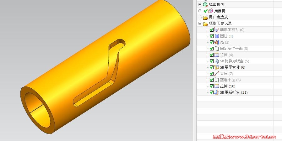

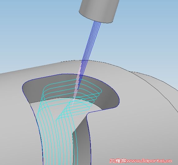

使用钣金展开 做4轴加工模型

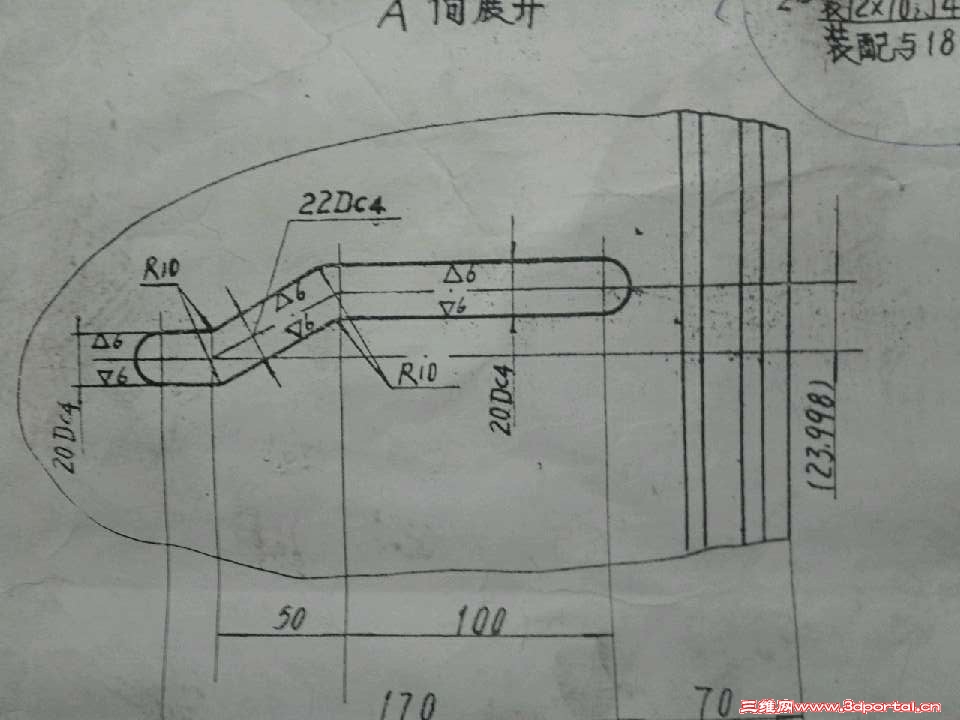

四轴NC程序我会做,用曲线,用片体都可以做出来,就是不会凸轮造型,楼主能不能告知凸轮槽怎么造型。

 楼主| 发表于 2016-1-4 10:30:12 | 显示全部楼层 来自: 中国山东青岛
weiwangwei2006 发表于 2013-1-7 19:32* q7 a' N' Z" u: K! x8 Q  g" N) l& P
楼上这总做法在现实生活中根本不行,玩玩,看看可以
. H2 a; X. o4 k* z
行不通?玩玩可以?
, u8 k2 R/ B, T9 H7 l7 K) `开玩笑 我已经用这种思路加工好几套产品了
