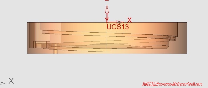

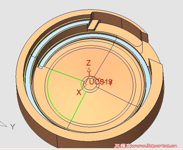

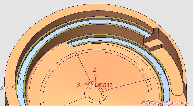

也上传了igs。特别是5毫米的螺旋槽,以及清角大家有什么好的方法 11.rar (232.39 KB, 下载次数: 36)

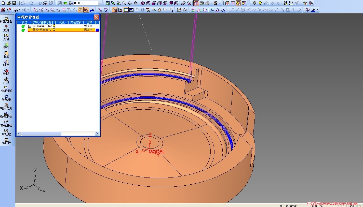

5mm螺旋槽直接用投影方式加工就行.或者用航空铣中的策略(很多都可以)来加工.
发表于 2013-1-4 13:30:47 | 显示全部楼层 来自: 中国浙江温州
曲面铣----开放轮廓

請問螺旋槽是用三軸的銑床做嗎,是要銑到圖面一樣嗎,或者只要清到多小就行,又或者是放電,還是用別種的機台加工,求解答?
发表于 2013-1-4 15:45:16 | 显示全部楼层 来自: 中国浙江嘉兴
这种东西在3轴机上  怎么加工都是有园角的   不能全部到位哦
发表于 2013-1-5 15:01:26 | 显示全部楼层 来自: 中国浙江绍兴
此零件貌似是振动盘,可以根据工艺适当修改一下3轴就可以完成了,如果不做如何修改是加工不到位的!

发表于 2013-1-29 13:27:58 | 显示全部楼层 来自: 中国浙江温州
是这样的吗2 R+ Y6 C% j& z! {' @
密密麻麻 + 3 参与讨论

发表于 2013-4-1 16:59:57 | 显示全部楼层 来自: 中国浙江宁波
413836894 发表于 2013-1-4 13:30 static/image/common/back.gif
4 Z; I6 `1 ~* O$ @$ g曲面铣----开放轮廓
/ U6 d4 [) d5 J这样可能槽的底部不漂亮的
