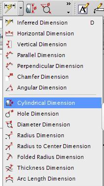

如标题,旋转特征草图中,智能尺寸怎样标出带Φ的直径数值?

发表于 2013-1-9 18:33:22 | 显示全部楼层 来自: 中国上海
hsqqty 发表于 2013-1-4 15:22 static/image/common/back.gif
" y2 B0 ]# I* \0 t2 q建模中的草图标注带Φ,是为了在制图中将其调入,况且制图中,智能尺寸也标不出旋转特征直径的Φ。
" H, P  {8 Q4 A- M% Y
是你没有找到拉,附上图
9 J& \3 ^9 f& A8 [

发表于 2013-8-28 13:44:32 | 显示全部楼层 来自: 中国浙江宁波
建草图时,你要先建好中心线,标注中心线和边线,再将其改为直径,
发表于 2013-8-28 13:47:13 | 显示全部楼层 来自: 中国浙江宁波
在此处改为直径
