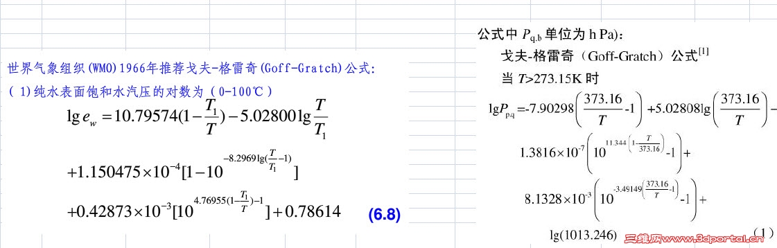

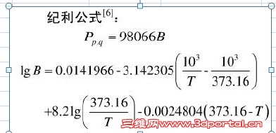

 楼主| 发表于 2013-5-6 13:00:27 | 显示全部楼层 来自: 中国上海
本帖最后由 骚丽的蜗壳丝 于 2013-5-6 13:04 编辑 : b( i( ?2 ]6 O3 \8 V, h& U
. s3 L# W% p) E( D( O0 ~# L; }& ]
计算饱和水汽压两个公式,戈夫-格雷奇和纪利世界气象组织推荐用前者的公式,而气象研究的都是温度比较低的湿空气,我做的计算是高温400-800度的湿空气计算,不知道哪个更合适: Z1 g% Y. I$ k% H  Y. T/ }. P
而且格雷奇公式,我找到了两个,不知道什么区别,内容不一样2 w; B. i2 ?7 m3 {0 o
大家看一下附件
参与人数 1三维币 +4 收起 理由
rgsmdqy + 4 应助
