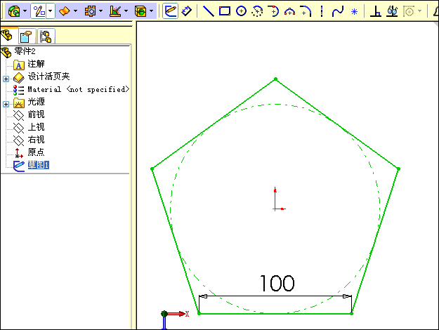

已知一个正五棱锥底边边长为100,高度为500,如何生成正五棱的实体呢?希望大家多多指教,谢谢!

拉伸、扫描、放样都可实现,当然以拉伸最为简便
发表于 2006-7-10 09:42:26 | 显示全部楼层 来自: 中国广东深圳
放样最简单,界面是一个正五边形和一个点
发表于 2006-7-10 09:43:09 | 显示全部楼层 来自: 中国广东深圳

2 D7 V! n2 Z: U6 j6 _拉伸还没用过,给点提示?
发表于 2006-7-10 10:28:54 | 显示全部楼层 来自: 中国北京
拉伸带拔模
发表于 2006-7-10 20:28:40 | 显示全部楼层 来自: 中国上海
原帖由 tianma_liu 于 2006-7-10 09:43 发表( p1 ?1 V$ l; ?, J5 m
! E6 G6 Y3 f; N/ A4 l# y0 k: j: v
4 b8 _- e. `; X0 }4 d0 P$ t' ^3 p* y9 f- Q, w9 |( I
拉伸还没用过,给点提示?
, [) D( }" n0 P& Z0 {# ~+ w1 S( y% j4 J4 h" s
如下图所示:
