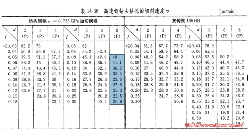

管料,毛胚料孔是七个,料比较软,用七点六的加长钻头扩钻,转速多少合适
发表于 2013-1-4 20:59:19 | 显示全部楼层 来自: 中国湖南岳阳
不同进给量对应不同的转速,表中给的速度是m/min,再转化成转/min。

什么叫管料?Q235还是20,还是45?还是铝?

( y# ^/ V' `+ L! N* ?普通碳钢料钻孔,如果每转进给0.1,对应直径φ8的钻头,查表钻头线速度27.5m/min,转换成转速约为1100转/min。

我在快速铣床上钻LZ你这么大的孔,我转速基本每次都是给987转。: G6 {* P1 C  N5 D$ G
在数控铣上,F=200,S=1000,进给调为百分之五十。; k1 X# \8 Y+ w5 I7 L2 `
普通的台钻钻孔,速度调为第三条带,速度在800到1200之间。, a5 }- G8 H% \4 G! v3 ?
这是我的个人经验,希望帮助LZ.

谢谢了,今天二百件钻完了,因为是加长钻,长三百八十毫米,扩钻,我打了六百钻,钻着挺顺利

基本上无法回答
8 _8 ^; W& q  s9 s7 |% |3 O壁厚不知道,直径不知道,零件是不是有特殊结构不知道,有没有专门夹具不知道
1 v- y, Z& s" X$ R$ E( M不过看楼上的给出高转速,原则上不合适
% Y2 N) P# j+ ^% u& w% y+ K5 V一是加长钻头,二是在管上打孔(所谓钳工怕打眼)。最好用低速,安全,质量也有保证
