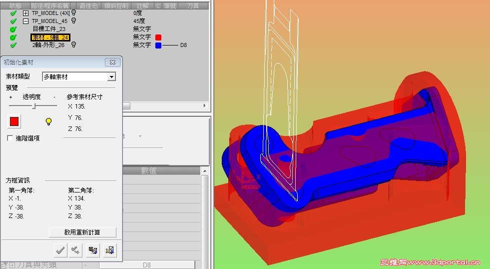

我完成了0度 我將圖旋轉45度後 可以沿用上一次加工完的素材嗎??
$ h! }) f. E) u' ~問題點出在素材沒跟著旋轉 所以無法使用 要如何解決呢$ u: S7 I! n2 o# m; _
, f; e( s3 M- t! Q9 ]
我的cimatron裡沒有4軸的機床模擬 是要自己畫 還是要去哪抓呢

; D5 _1 `: U9 K5 j  x1 S' z+ _  c楼主以什么方式创建毛坯的呢?是多轴毛坯吗7 N+ ~- K" x4 K  D% l9 T
比如说你0度是用曲面或者限制盒等方式建立毛坯的,然后你转45度写的刀路要用多轴毛坯的方式建立毛坯,方能记忆上次留下的毛坯

我有使用多轴毛胚 的方式建立毛胚  c& }1 R1 g/ O6 F; g! S$ S
/ U) v: `+ U& e  N2 S. `6 P4 W- R可是毛胚 还是在0度 我图已经转45度了 毛胚没转动
0 N; ]2 d$ H' _$ I" ~$ S
$ ~) x$ V" L) [$ m0 c对了是因为我是转图 而不是转座标的问题吗?& p8 J+ k6 y: k: _9 |) `+ s
我没有在创建新的座标系 而是用原本的座标系转图
) ]  {) ]6 N9 N( ~. Y因为后处理无法支援多座标
