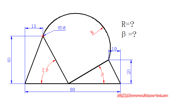

[推荐] 小题

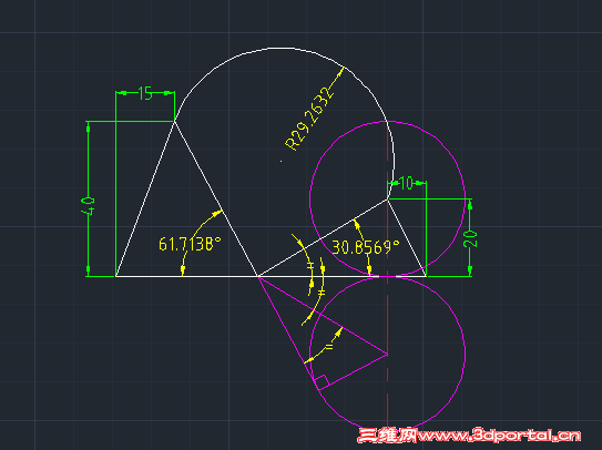

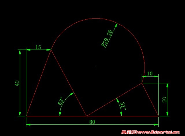

R=29.26  β=31  详细请看下图:

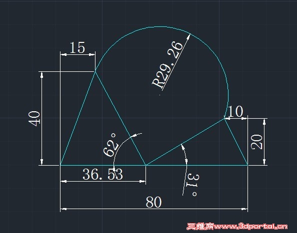

练习一下:

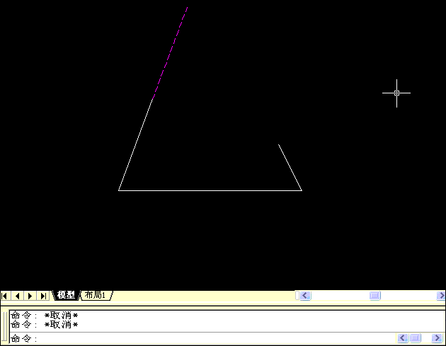

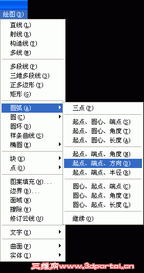

画圆弧用的是起点、端点、方向:9 x# h" b3 ]4 d/ M, i0 L

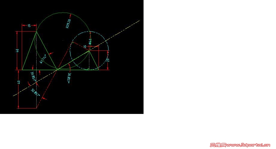

- f5 G2 I0 n  p1 i: C* b5 d1 c' T

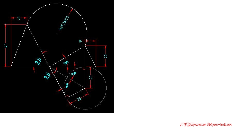

附图,用角平分线思想解题。

想到角平分线没想到这么用,所教所教!!!
发表于 2014-4-5 11:56:01 | 显示全部楼层 来自: 中国陕西西安
角平分线这妙用。: c" c5 U+ l6 t. m6 ~0 U( d
