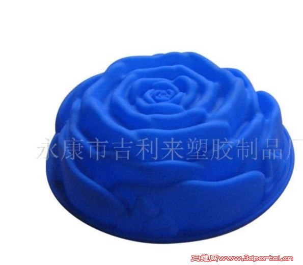

[求助] 这样的蛋糕模要怎么画。。
发表于 2013-1-5 11:22:48 | 显示全部楼层 |阅读模式 来自: 中国浙江杭州
发表于 2013-1-5 11:27:10 | 显示全部楼层 来自: 中国广东云浮
看来要一点点地画曲面拼起来了..
发表于 2013-1-5 11:29:01 | 显示全部楼层 来自: 中国浙江金华
那来画布切实际的,测绘中心可以搞定这个东西。
 楼主| 发表于 2013-1-5 11:29:39 | 显示全部楼层 来自: 中国浙江杭州
。。。表示对花瓣很忧愁。。。
发表于 2013-1-5 15:46:02 | 显示全部楼层 来自: 中国广东广州
我表示我是画不出来,额
发表于 2013-1-31 10:13:00 | 显示全部楼层 来自: 中国广东佛山
真不知道叫蛋糕还是花?
发表于 2013-1-31 15:21:45 | 显示全部楼层 来自: 中国湖北天门
逆向抄数

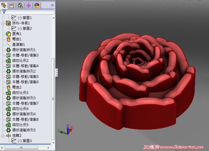

发表于 2013-2-1 11:17:51 | 显示全部楼层 来自: 中国广东深圳
本帖最后由 danilso 于 2013-2-1 12:55 编辑 : K7 m) t# S3 a
; X2 g; K' b5 \$ f
畫這很簡單照圖檔操課.
5 w, e3 S$ s9 k3 z; R3 V8 I4 d, k  C rose.JPG # y4 U' D9 M4 f2 t7 C1 X
2 N. ]/ `8 [2 Q0 b9 }
- A- |$ _% E7 L3 U' K
玫瑰.part2.rar (1.91 MB, 下载次数: 17)
发表于 2013-2-1 11:23:38 | 显示全部楼层 来自: 中国四川攀枝花
danilso 发表于 2013-2-1 11:17 static/image/common/back.gif5 N# _& k/ }9 n! L, i7 d8 G
畫這很簡單照圖檔操課.
1 q9 l: T' q8 G% G( ]% ~
大师出手,就是不同凡响!
