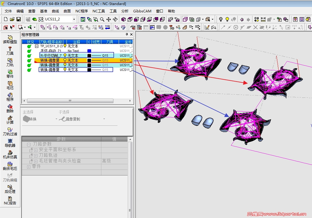

CIMATRON8.5爆了刚装的10 刀路先拷贝 然后镜像 再镜像 就不行了 镜像的刀路全是连在一起的 ,不像8.5都是单个的.求高手 解决谢谢

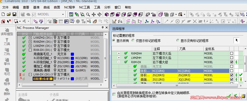

从E9开始软件自动合并复制镜像刀路,目的是更整洁,更方便!同样刀具不可分割,不同刀具可以分割!
* [0 S3 N. [# d2 Q1 d& I0 g刚从低版本转过来的可能很不适应,其实用段时间你会发现这样更方便,如果非要达到你说的效果其实也可以:
& r6 D5 O& d* Z9 V+ `4 z就是复制时不要同时关联两个同刀具的刀路!" ?9 @5 x3 j; z* {

镜像时可以自己勾选所要镜像的单个程序,并不要勾选与源程序合并选项
