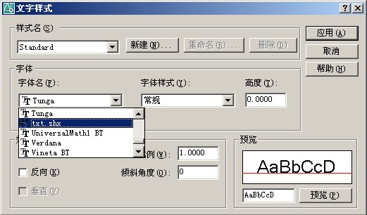

发表于 2006-7-10 13:22:10 | 显示全部楼层 来自: 中国浙江温州
在格式——文字样式中,将你所需更改的文字样式的字体更改为txt.shx或者simplex.shx,应用后退出看看,

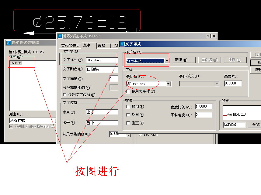

发表于 2006-7-10 21:04:02 | 显示全部楼层 来自: 中国山东泰安
就是图纸字体格式的问题!整体改一下!
发表于 2006-7-10 21:45:16 | 显示全部楼层 来自: 中国山东潍坊
建议你从标注样式中进行设置
2 O3 c  C- z9 p. J6 ]6 ]/ }8 y2 m& D! R" ^) ~+ h8 W  u
见图片
发表于 2006-7-11 08:32:11 | 显示全部楼层 来自: 中国安徽芜湖
使用isoip.shx字体即可,注意要将正负号用鼠标涂黑(即选择)后再修改字体
