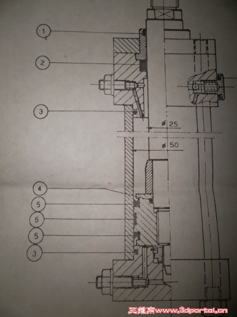

发表于 2013-1-5 21:13:59 | 显示全部楼层 |阅读模式 来自: 中国浙江宁波
  G& j: f3 L) S+ Q2 b0 x. A) a- O这用的是什么标准的液压缸及密封??谢谢
+ I3 i. G) G2 _5 d
( _! O. I: q6 T4 Q# n P1050085.JPG

发表于 2013-1-6 11:08:46 | 显示全部楼层 来自: 中国湖北襄阳
1为防尘圈,347为O型密封,5为YX型密封,6好象是密填条,2是否为一个组合密封?

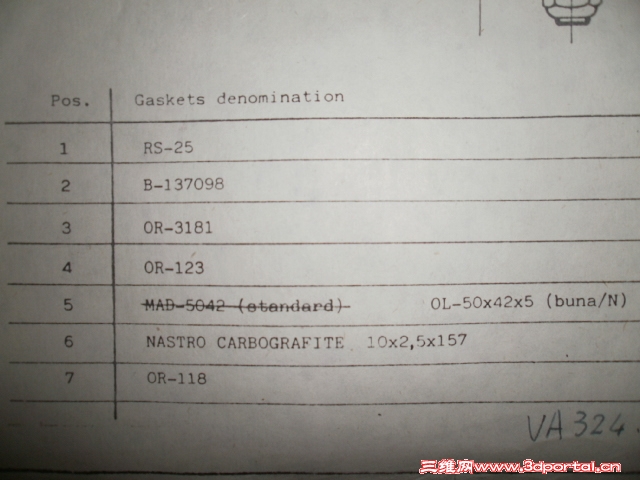

 楼主| 发表于 2013-1-6 18:27:27 | 显示全部楼层 来自: 中国浙江宁波
5不是YxD的,是国外标准

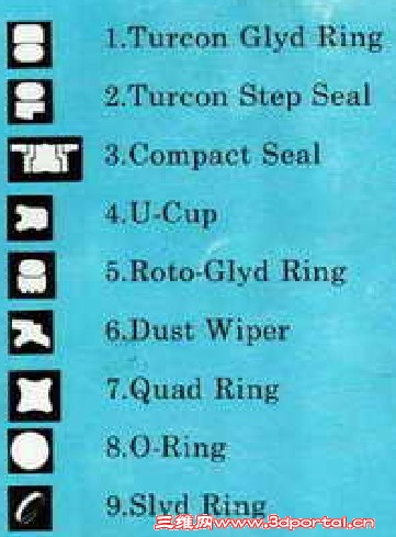

 楼主| 发表于 2013-1-28 21:49:25 | 显示全部楼层 来自: 中国浙江宁波
: L3 t. N1 x% D$ l. i+ U8 l8 t) p* A: Y7 t& i# D7 D% `
我的《宝色霞板》样本上没有啊,楼上的是否有?能否共享下吗?
! Z, B8 T- c+ x# ~5 M, y  Y' h+ B% b, [, s* r
宝色霞板 .pdf (3.53 MB, 下载次数: 3)
洪哥 + 2 及时反馈
发表于 2013-1-29 10:51:01 | 显示全部楼层 来自: 中国湖北黄石
要找一模一样的型号不如自己把沟槽尺寸量出来找合适的密封圈。看图纸这也是一些常用的密封件:1是防尘圈,2是V组,3、4和7是O圈,5是U型圈,6是导向带。都是常用的东西,只不过尺寸有不同。
洪哥 + 2 感谢帮助!
 楼主| 发表于 2013-2-4 23:03:53 | 显示全部楼层 来自: 中国福建厦门
因为是二手的意大利80年代设备,且有几年没生产。设备用此标准的液压缸很多,我估计里面的密封不行了,所以有这标准的话,比较好做备件或定做。

机修工人 发表于 2013-2-4 23:03 static/image/common/back.gif
7 ?0 B3 J' W& Q因为是二手的意大利80年代设备,且有几年没生产。设备用此标准的液压缸很多,我估计里面的密封不行了,所以 ...
$ o2 g' N/ J# |$ c6 b- ]80年代的设备,密封圈很难找了吧。
- C4 T0 f- t$ E# n8 v6 D- }* U8 `2 ]% M2 x0 ~  \
楼主最好提供一下密封圈的沟槽尺寸,看大家能不能帮你选择一个合适的。

1 ^* X2 M9 t. p/ {7 X6是导向带、2是V型圈(组合密封)。
