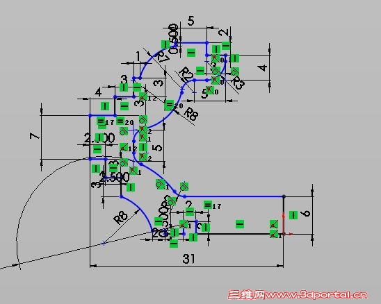

发表于 2013-1-6 03:01:52 | 显示全部楼层 |阅读模式 来自: 中国上海
画草图时先把整个图形轮廓画出,可标注尺寸时发现更改一个尺寸后,整个轮廓全部变了,形状不 在是刚刚画的一样了,实在么什么好的办法,你们一般都是怎么画的呀/
发表于 2013-1-6 07:57:46 | 显示全部楼层 来自: 加拿大
如果比例画得不对,标尺寸时图形会失去控制,可以先画基本构造线作为参考。
发表于 2013-1-6 08:03:22 | 显示全部楼层 来自: 中国辽宁盘锦
你没全约束啊
发表于 2013-1-6 09:05:10 | 显示全部楼层 来自: 中国广东深圳
先不要加那么多的几和关系!
发表于 2013-1-6 09:15:22 | 显示全部楼层 来自: 日本
R太多,不建议在草图中画R
+ {5 l2 l* c/ ]7 y9 \1 |+ v用特征圆角

发表于 2013-1-6 10:31:07 | 显示全部楼层 来自: 中国天津
你没有做好约束,就像你左下的那个R8  完全可以用构造线定义一下。类似这样的方法 都可以  充分运用  就OK了

发表于 2013-1-6 11:36:10 | 显示全部楼层 来自: 中国广东江门
根据基准一步步标注应该没问题的。
发表于 2013-1-6 13:13:00 | 显示全部楼层 来自: 日本
SW画图,能在特征中搞定,不在草图里搞,尽量减少草图!
发表于 2013-1-6 14:20:43 | 显示全部楼层 来自: 中国辽宁沈阳
草图的比例,图元尽量是一比一画的,或者第一图元标尺寸,完了再画其它图元。
阿帕奇 + 3
发表于 2013-1-6 14:21:59 | 显示全部楼层 来自: 中国辽宁沈阳
还有一个基本知识就是,草图要简单。尽量不要太复杂。这样做,以后可以方便维护修改。
阿帕奇 + 3

发表于 2013-1-6 17:00:41 | 显示全部楼层 来自: 中国浙江杭州
圆角尽量用特征做  以后方便很多
发表于 2013-1-6 20:02:29 | 显示全部楼层 来自: 中国天津
先画轮廓;确定几何关系;最后标注尺寸;标注尺寸时先标注小尺寸试试

发表于 2013-1-6 22:11:59 | 显示全部楼层 来自: 中国广东深圳
我自己使用SW的习惯是,草图尽量简单,宁肯多几个步骤,多几个特征。
& Z: b, P* o  o; R- Q楼主不妨参考一下,特征操作应该比草图简便些。
阿帕奇 + 3
发表于 2013-1-6 22:15:09 | 显示全部楼层 来自: 中国浙江嘉兴
本帖最后由 licoolicoo 于 2013-1-6 22:17 编辑 9 f9 Z1 f& j! I8 @6 q
+ o/ r+ m5 H" y- F完全定义草图。或是撤销键4 _/ W$ W2 t) O$ H2 ^) V6 J

发表于 2013-1-6 22:58:39 | 显示全部楼层 来自: 中国山东威海
在绘制第一条线时,就对其进行标注,然后再绘制其它,加约束,最好不要画完了,再标注

 楼主| 发表于 2013-1-8 14:05:48 | 显示全部楼层 来自: 中国上海
阿帕奇 发表于 2013-1-6 08:03 static/image/common/back.gif' m# \! o7 P0 w% n8 q' ?" i  k; l
你没全约束啊
: \4 p% u4 y- e; k& h, O! l" K8 W# v怎么约束,约素好了是什么样的呀?我是初学者,发个图看看,什么是约素什么是不约素。谢谢
发表于 2013-1-8 16:05:25 | 显示全部楼层 来自: 中国辽宁盘锦
MXX66 发表于 2013-1-8 14:05 static/image/common/back.gif
: u. b# @5 P1 \# d: h3 _怎么约束,约素好了是什么样的呀?我是初学者,发个图看看,什么是约素什么是不约素。谢谢
5 A/ t3 L$ R  z( R! ~4 K/ y3 O  L0 @. msw帮助里面就说过,全约束,线条是显示为黑色的
