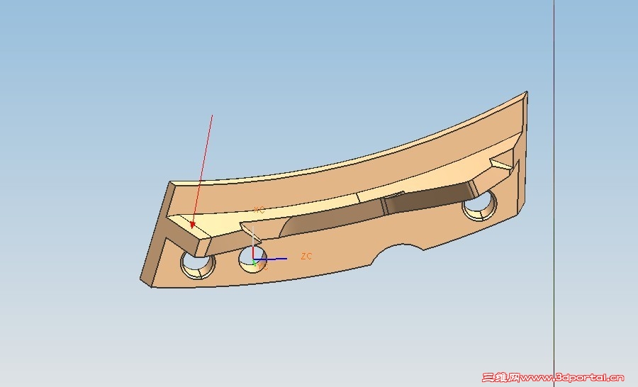

[求助] 如何才能转平这个面。
发表于 2013-1-6 12:59:26 | 显示全部楼层 |阅读模式 来自: 中国浙江宁波
围绕Y轴旋转如何把箭头指的那个面摆成水平?

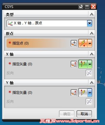

发表于 2013-1-7 11:59:40 | 显示全部楼层 来自: 中国山东济南
菜单:视图---方位,然后向定义坐标系一样定义视图方向,如果以后还要用此视图,请用视图--操作--另存为给视图命名,下次用直接调用即可。

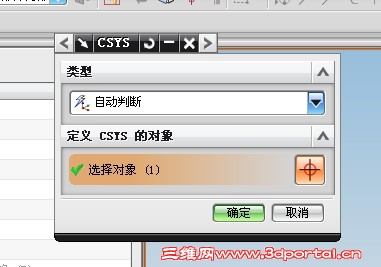

发表于 2013-1-9 18:28:36 | 显示全部楼层 来自: 中国上海
在视图----方位----选择自动判断,然后直接点击那个箭头面就OK了,附上图!
