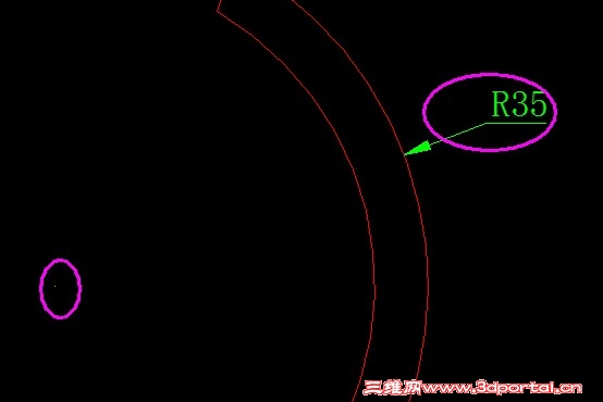

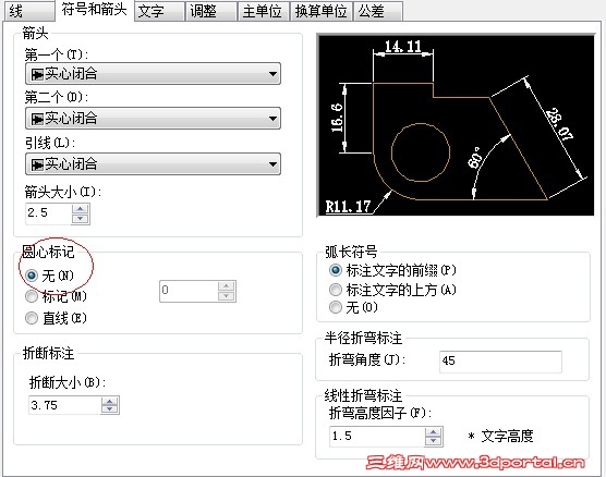

请问有人知道CAD半径标注如何去掉圆心标记吗?我在标注样式里面已经有设置圆心标记为“无”了(见图1),为什么标注的时候还是会有那个小点的圆心标记(见图2中粉色圈圈里面的小绿点)?9 [1 Z" e# y7 D7 M/ T

这是标注的定义点,和你去除圆心标识没有关系。: e! s  N. L' v5 z: I9 S
只要有标注就有这么个点(不仅是半径)。3 j! S# g$ M4 ?0 a$ M
无需折腾,这个点是打印不出来的。
