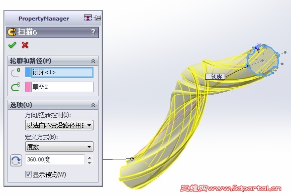

发现扫描里有扭转功能,不满足于只是扭转一下六角形等简单图形,遂特意做了个稍微复杂的图,结果....问题来了,这是怎么回事?

你的截面中心不在 扫描线上吧、。

发表于 2013-1-6 16:37:11 | 显示全部楼层 来自: 中国安徽淮南
沿路径可以旋转

发表于 2013-1-6 16:39:53 | 显示全部楼层 来自: 中国安徽淮南
二楼正解:你的截面中心不在 扫描线上
 楼主| 发表于 2013-1-6 17:19:53 | 显示全部楼层 来自: 中国上海
呵呵,谢谢楼上二位。一只以为扫描线必须与轮廓线相交。
发表于 2013-1-6 23:11:33 | 显示全部楼层 来自: 中国天津
路径不对.扭转是以路径为中心的.

发表于 2013-1-7 10:27:32 | 显示全部楼层 来自: 中国广东东莞
马尔马拉海 发表于 2013-1-6 17:19 static/image/common/back.gif. H( a4 W; _% ^  u
) _6 k1 ]$ U% X; C: C* k+ e2 W不一定要 相交的,但是加入你加入的扫描路径是用来控制截面形状的话就要相交且设置穿透约束。
