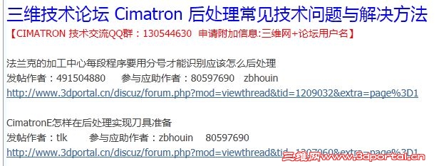

发表于 2013-1-10 19:05:43 | 显示全部楼层 来自: 中国浙江绍兴
+ u7 [, L, o0 _' Y% O; ~发帖主题已经登记到《Cimatron 教程整理汇总》,感谢你们的分享与讨论" L" _( h+ O  s. |: S# i, E1 y' ^
登记地址:http://www.3dportal.cn/discuz/vi ... &extra=page%3D11 x5 c9 M8 ~6 P
