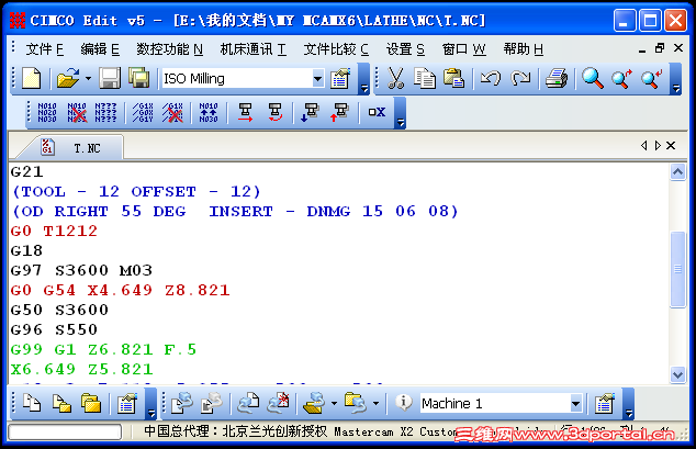

[已解决] X6不弹出NC编辑器

发表于 2013-1-6 22:18:20 | 显示全部楼层 来自: 中国广东东莞
编辑组件损坏了吧。换成cimco这个打开呗

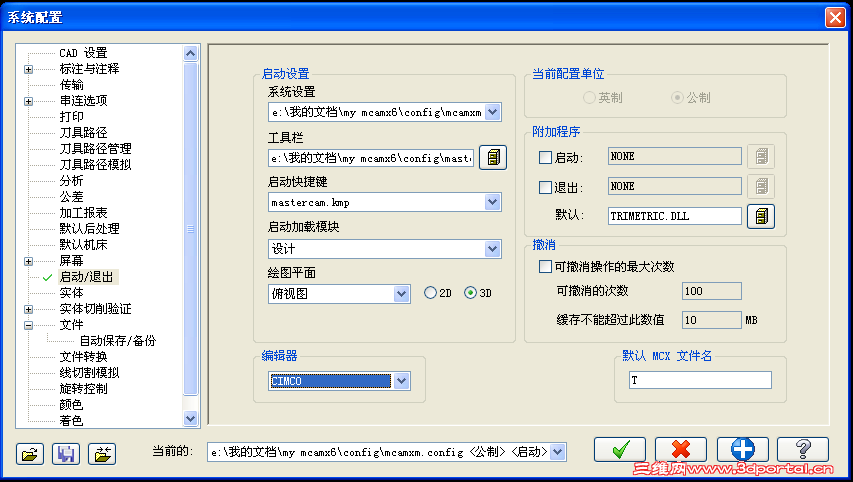

 楼主| 发表于 2013-1-7 17:20:24 | 显示全部楼层 来自: 中国江苏无锡
yuanmeto 发表于 2013-1-6 22:18 static/image/common/back.gif
8 L% U& Z. j6 Z; ~, q0 ~编辑组件损坏了吧。换成cimco这个打开呗
& H0 X& g1 t# y8 b[换成cimco这个打开呗] 能否讲详细点,俺是个菜鸟。谢谢。
发表于 2013-1-7 19:35:35 | 显示全部楼层 来自: 中国北京
在系统设置 启动/退出 编辑器中更改。
发表于 2013-1-7 20:50:30 | 显示全部楼层 来自: 中国广东东莞
lvdeping 发表于 2013-1-7 17:20 static/image/common/back.gif  T  j  K3 u3 P" t  p3 s0 O; j
* m0 |( c% R5 [5 y版主说了。。如果你还不明白的。我再详细给你说说。& V2 W9 C/ w4 t& h' A+ R
首先进入:系统设置---启动/退出---编辑器---在下拉菜单中选取。
 楼主| 发表于 2013-1-9 11:26:33 | 显示全部楼层 来自: 中国江苏无锡
感谢楼上二位,你们的指教使俺解决了问题。# D; s+ N. A' N+ ~2 `- ^
编辑器.PNG $ J! Q; }% N# W3 N( P3 _* n- N" s
