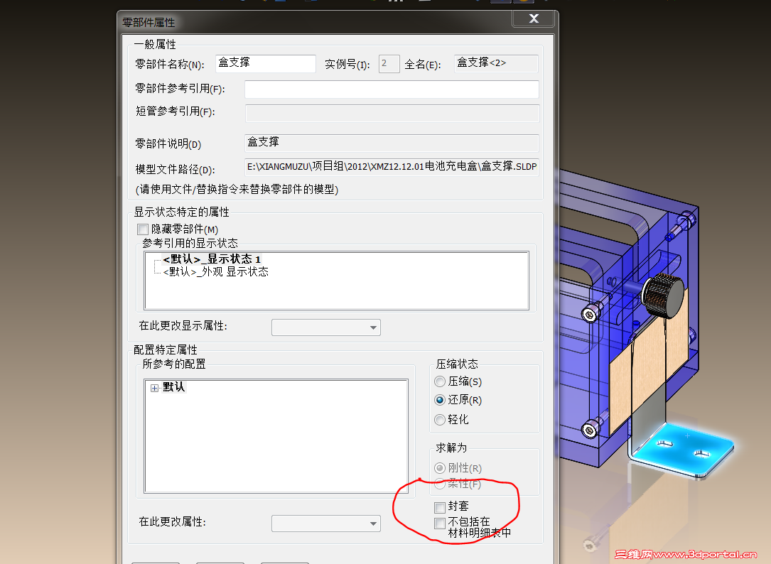

发表于 2013-1-7 10:25:35 | 显示全部楼层 |阅读模式 来自: 中国江苏南京
之前的版本在装配体的插入-子菜单下有  封套 这个选项的,更新到2013后不知道怎么没有了,有大神知道什么原因吗?
发表于 2013-1-7 12:58:05 | 显示全部楼层 来自: 中国北京
在零部件属性里。
阿帕奇 + 3
发表于 2013-1-7 13:01:58 | 显示全部楼层 来自: 中国北京
在这里那。
阿帕奇 + 3

这位兄台能否告知在哪里调出零部件属性啊,找了下没找到。
发表于 2013-1-7 13:36:26 | 显示全部楼层 来自: 中国北京
零部件上右键,图标里有
chenjun520601 + 2 技术讨论
 楼主| 发表于 2013-1-7 13:45:20 | 显示全部楼层 来自: 中国江苏南京
shui321yang 发表于 2013-1-7 13:36 static/image/common/back.gif
( c- `5 z0 d2 e; U, C9 \& x零部件上右键,图标里有
  F6 D# Y' b5 `  U6 g" ?
OK,找到了,谢谢各位了

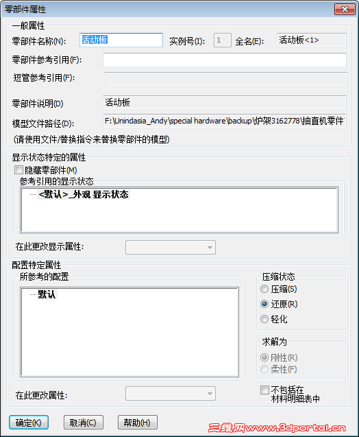

发表于 2013-3-24 14:22:12 | 显示全部楼层 来自: 中国广东东莞
我的没有椰,不知是什么情况,版本还是~?
 楼主| 发表于 2013-3-25 09:49:35 | 显示全部楼层 来自: 中国江苏南京
qq_fong 发表于 2013-3-24 14:22 static/image/common/back.gif
* }+ |% z9 S3 |. `. G, u6 w% O我的没有椰,不知是什么情况,版本还是~?
8 b0 p, K9 I6 [" h6 ?- l( o( h# e可能吧,我的右下角是有的。我现在用的2013版本的。

发表于 2013-3-25 11:06:27 | 显示全部楼层 来自: 中国广东东莞
史密斯宋江 发表于 2013-3-25 09:49 static/image/common/back.gif' E" q* Q2 z1 a; p# P- i
4 W( v4 ~/ A1 w. w0 u* T+ @' F9 T
2012版的,我同事的也是和我一个情况。( Y4 Q/ G; w. q) B/ e: F
是否与标准版,白金版本有区别的
