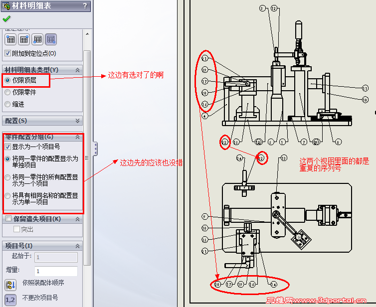

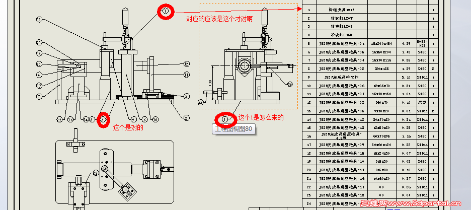

$ B, s0 k" \) i& {7 R请问一下,我的工程图里面,同一张装配图,三个视图方向,在标注序列号的时候,三个视图里面的同一个零件标出来的序列号都不一样呢,是怎么回事?4 f0 b7 n" l2 C8 d5 B% w0 [
我的标料明细表只有25项,但在不同的方向视图里面标出序列号会超过材料明细表的项目数,会有30多项或更多。5 {" H! W% i+ e* N, {7 f) W
我现在上一张图:3 A0 ^' l( b$ R6 q2 P4 w8 v
) @# f% w3 p/ b' [还有右视图里面的序列号26项,在材料明细表中应该是第4项才对的,标出来怎么是26呢?

我现在上图了,麻烦帮我看看是怎么回事

发表于 2013-1-7 14:56:58 | 显示全部楼层 来自: 中国江苏南通
先确定材料明细表,在确定材料明细表时,在材料明细表类型项先择仅限顶层,然后再自动编序列号,试试吧

 楼主| 发表于 2013-1-7 17:56:15 | 显示全部楼层 来自: 中国福建厦门
ntsfzf 发表于 2013-1-7 14:56 static/image/common/back.gif. {+ K% }5 |; c7 B% U  e! F" u
8 s. i) X9 H  q! Z  W我的是先择的是仅限顶层啊,我把材料明细表和序列号删除了重新做,现在是没有出像刚才那些的乱的了,现在是每个视图里会显示重复的序列号,就是在前视图里面有显示,但是侧视图和俯视图里面也有显示和前视图相同的零件的序列号,

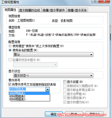

发表于 2013-1-8 13:00:59 | 显示全部楼层 来自: 中国浙江台州
在你的右视图上右键属性,把零件序号链接到你的表格看看可以不?

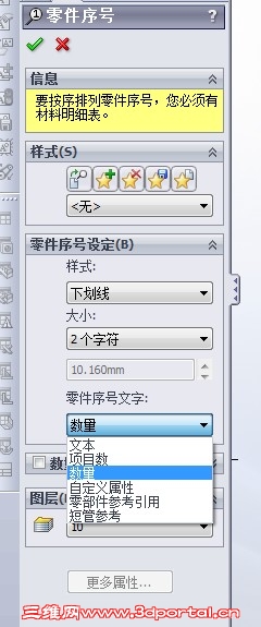

发表于 2013-1-8 13:32:58 | 显示全部楼层 来自: 中国四川成都
本帖最后由 not_alone 于 2013-1-8 13:34 编辑 4 x5 _2 s' z2 a: ~5 q
( g; q2 A3 U8 c2 E$ ~6 u4 A如图检查,是不是选择的项目数
