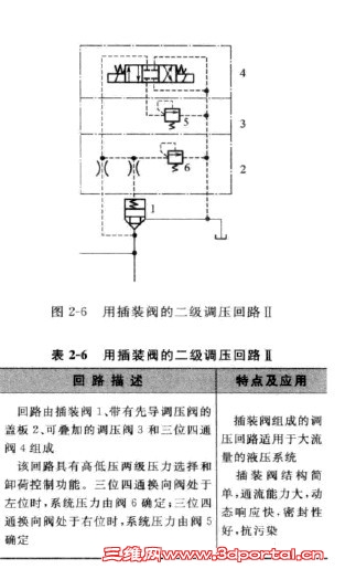

这个是《典型液压气动回路600例》 崔培雪 冯宪琴主编 2011年8月 出版  化学工业出版社出版的 5 a  d; ?$ |: y; ]
  C# y, F7 b( G
我觉得 二级调压回路描述应该是 电磁阀4处于中位时,系统压力由阀6决定  电磁阀4处于左位时 系统压力由阀5决定,阀6的设定压力高于阀5的设定压力,否则阀5不起作用,当阀4处于右位时,系统卸荷。大家认为呢?

看起来有些道理,有时候编书的人也是抄来抄去的,很可能笔误

我认为楼主的理解是正确的

当阀4处于右位时,系统并非卸荷,而上由6调节大小不决定

用这种结构的二通插装阀,楼主的理解是对的。$ i  O5 a, E, |$ L9 J- ]5 c6 b( g
还有不同结构的插装阀,
