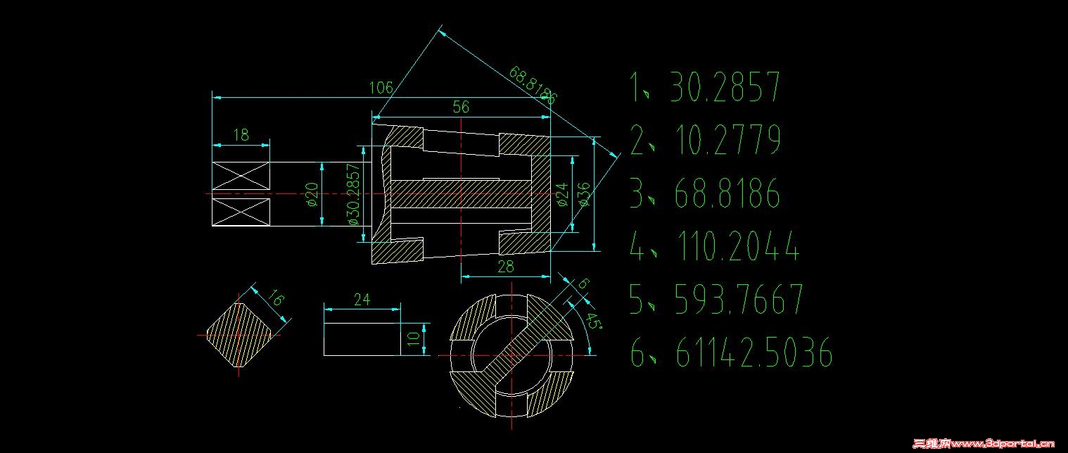

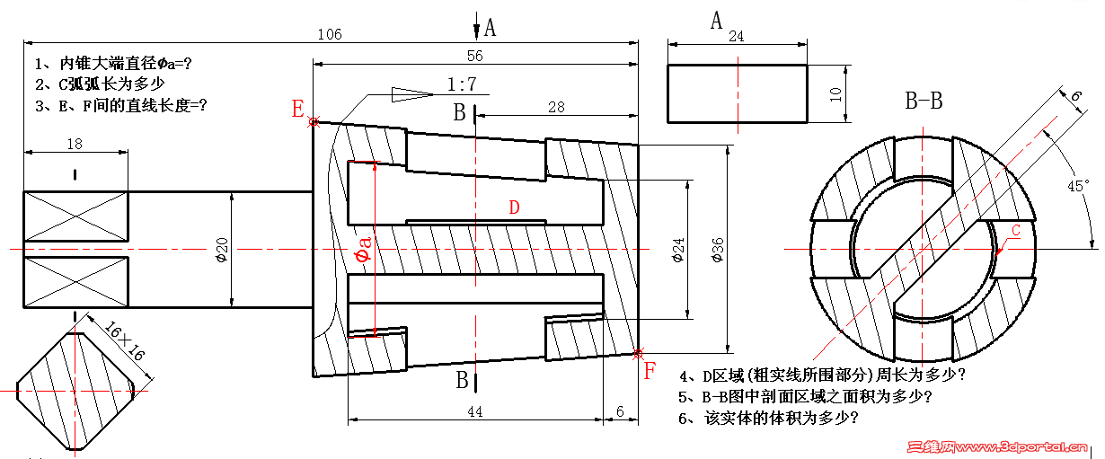

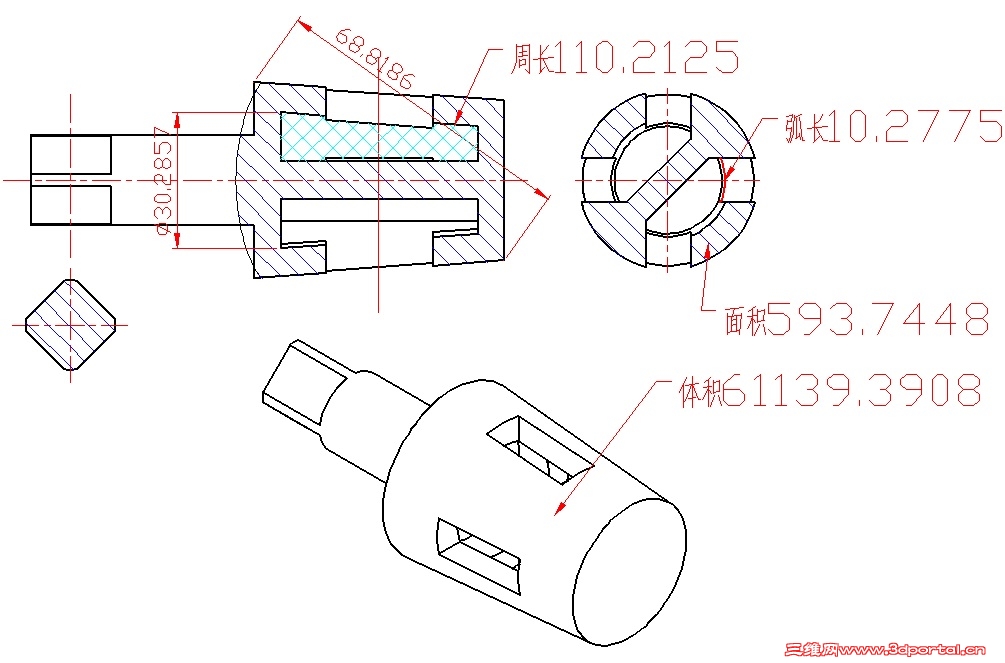

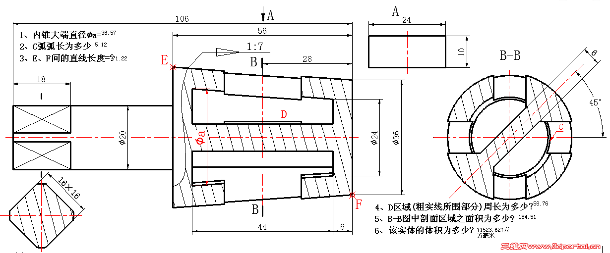

' _, {  ?* k: d4 x  j9 WCA D几何作图竞赛题(2013年1月),至1月23日止% O9 D, W# F7 n' p" {
- A; u4 c4 L9 H8 n1 M1 @% D4 O6 h一.竞赛题目(参见附图)
5 U6 z1 k. c5 v8 Z" G, Z. j
  N+ Q" b: P# `造型练习1
7 C2 @9 x$ ~+ F) ?
+ k! Z: M5 p, v5 n7 y用AutoCAD作图法求出该题要求的5个数值及一个三维几何题数值 。
( c1 g$ C" }( b2 q8 n7 A/ R% ?) c9 y* ]
尺寸精度要求精确到小数点后4位。角度单位必须使用十进制度数,不得使用度/分/秒,百分度和弧度,精度也要求精确到小数点后4位。三维几何题数值尺寸精度要求精确到小数点后1位。 4 _/ r9 n" `5 K6 T! j( Y
! {( [. I: c* _/ h" f二. 竞赛要求
- a' G: o! T4 H! f* V' u1 l) Q; n$ q2 \5 T( T
会员、技术团队成员都可以参加,版主不参加,使用AutoCAD、ACM和MDT二维软件,3 D& d+ z1 X# r
在规定时间内将作出的图通过jpg附件在本主题下跟帖发表,只提供数值而没有所作图的截图或dwg附件,将不予评奖。   S: @8 O5 I7 l9 a4 x
阅读权限定为最高权限。活动结束后由版主统一取消阅读权限。
/ Y, m: B6 @* Y' {& _3 I. S  S禁止会员利用马甲一起参赛,发现将严惩。- y" @& I! l# O, u- k
/ s5 ?7 U  U6 d. s8 K7 m' D% y
三.竞赛时间+ o. F# O3 r# _' c% t8 V
$ }) t7 N* J, v0 w6 r
2013年1月16日至2013年1月23日。
! O+ w+ o- L8 G. ~5 h; y+ L+ S. {& y% l  ^: z( r) a; @
四. 评选时间及方法. O( j1 v; N* q
: I* d, |8 j% w* C& Z+ _6 z/ L5 K& X2013年1月24日-2013年1月26日,由三维网技术论坛CAD版块版主为评委,内部评选出各奖项。
& {+ D9 [, k3 f- W" L
  T- x5 a' m; C/ q  F; f: ]& }五.奖励2 }, p' C9 l9 @. t6 }& h
! x" D! V- b8 r* U1 Y/ p3 d! M. q
1、一等奖:5题全对奖励三维币50; 3 h, w4 N& J1 ^; j, D5 x
2、二等奖:答对4题奖励三维币40;
6 B/ q9 P: h8 A& p3、三等奖:答对3题奖励三维币30; 9 W/ `1 d/ V* `# s5 G0 n: v
4、四等奖:答对2题奖励三维币20; ) H9 T" G. ?9 e
5、五等奖:答对1题奖励三维币10;
% J( G$ q+ z7 a, o+ u6、三维奖:答对三维几何题奖励三维币30;
/ j, y8 f7 I" A- ]3 n% G- h7、作图基本符合要求者先各奖励5个三维币;% j5 o" ?, t. Q$ V+ `
8、根据竞赛实际情况会对奖励规则进行适当修改。4 m5 T7 m) Y/ m, v9 w; }* @
. v) A4 w, O& K" d& |' S; x4 ^. ?
" g4 v  J. o& k六.其它; H, T1 D: ^. g& @7 r4 u" a. U# L
# {  B% ~* M, H* u
竞赛结束后在本帖发回复帖进行点评和讨论' t3 l+ j5 |! D* r4 v: S5 z

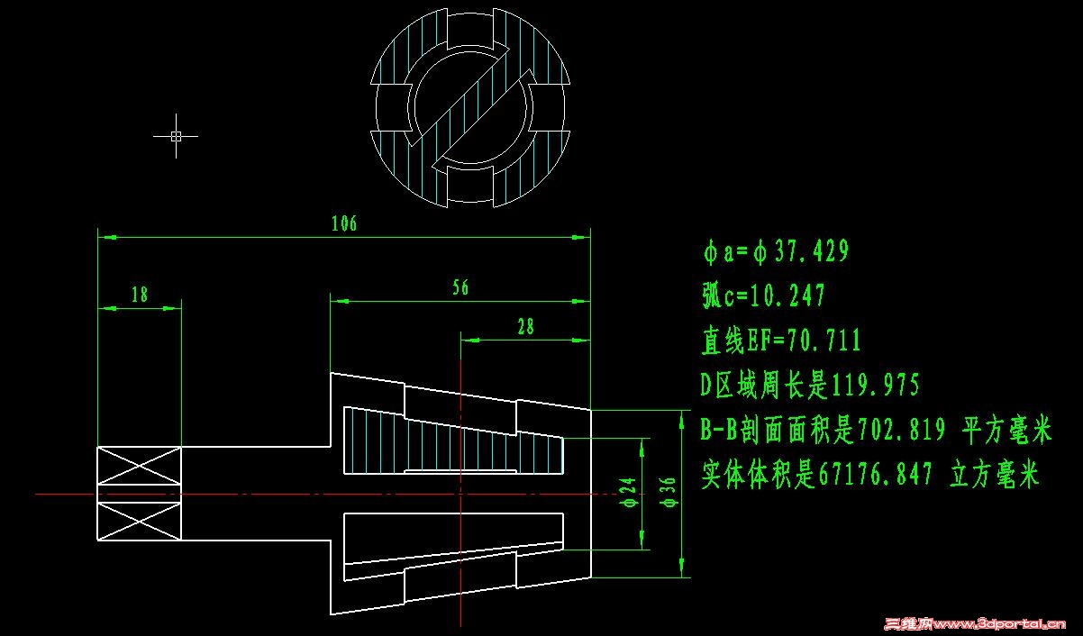

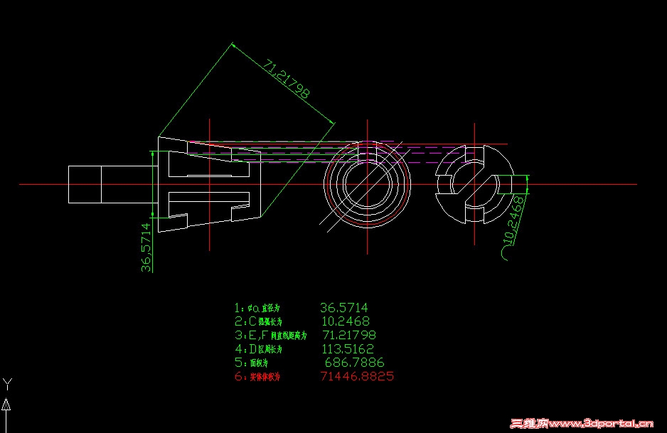

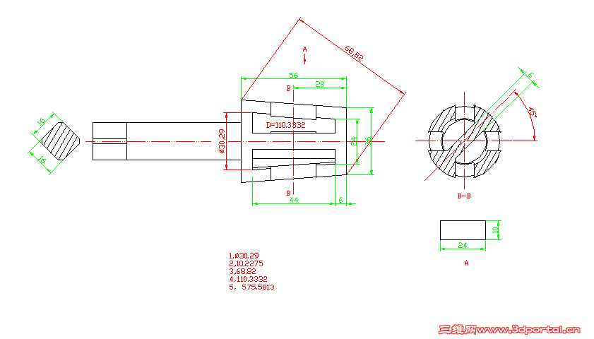

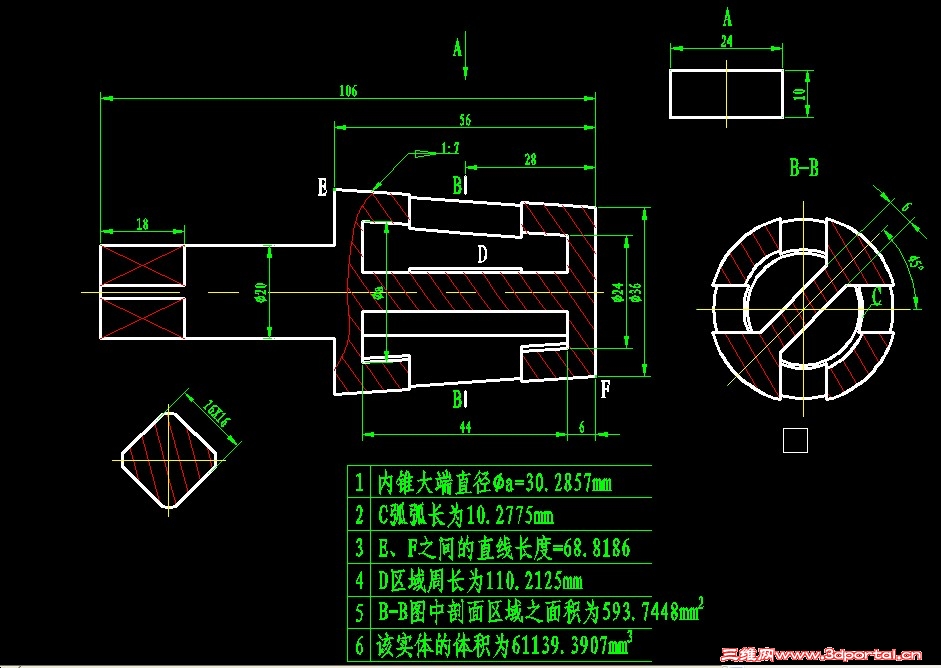

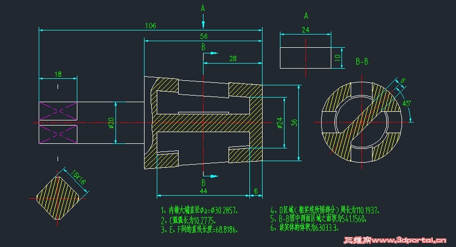

, i0 o" U0 r8 A9 A5 a  K# _  ?竞赛已结束,初步评定成绩见下表,标准答案参见本帖附件,请参赛网友自行核对成绩.如有异议,请于三日内在本主题帖后跟帖说明,三日后正式颂布奖励.1 ]0 r  P" i% ~# @( e- c# x) T

pppsheng
30.2857
10.2775
68.8186
110.1937
541.156
63033.3
3
7

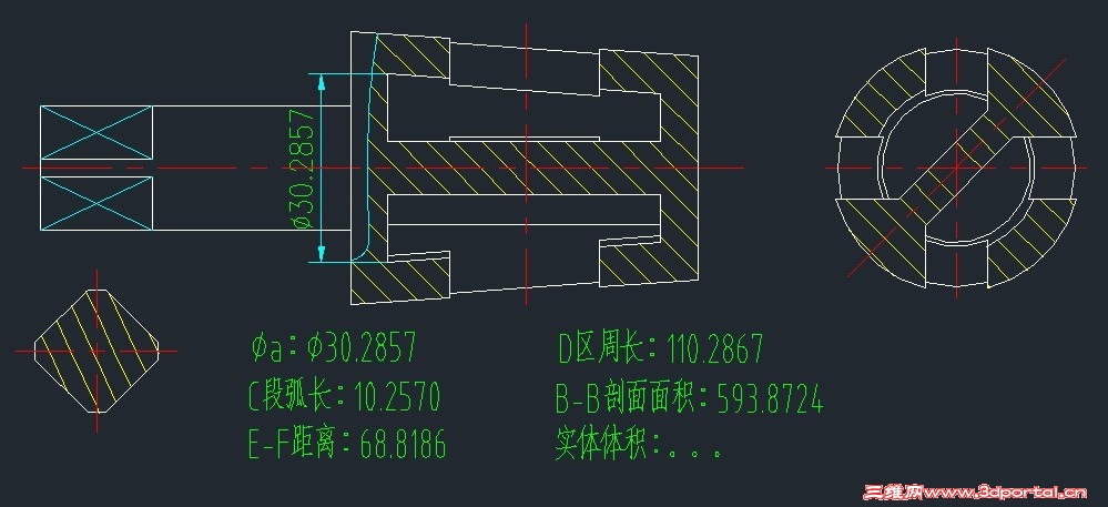

yj9640
30.2857
10.257
68.8186
110.2867
593.8724
2

注:表中文字为红色者,代表答案错误;空白者代表未提供答案或答案不明确

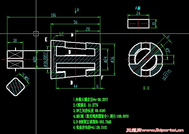

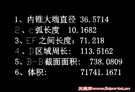

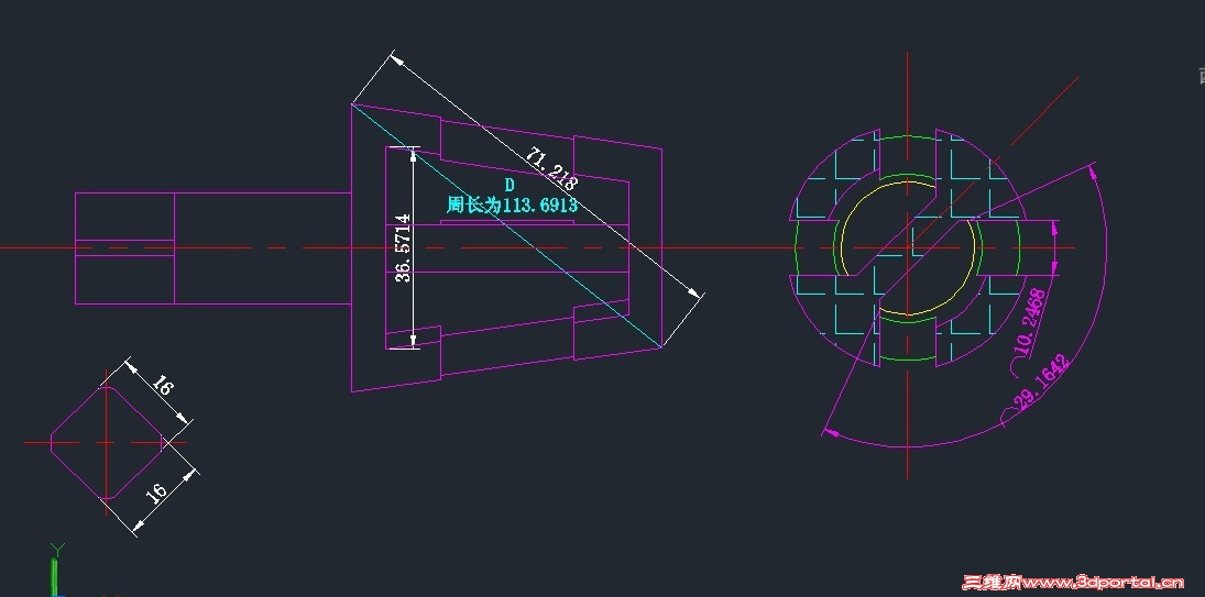

发表于 2013-1-16 15:38:50 | 显示全部楼层 来自: 中国广东韶关
本帖最后由 woaishuijia 于 2013-1-24 00:19 编辑 9 B: G) e: S7 z
% z( {% x- R$ e$ G7 u练习4 e& [! g8 v+ x
练习.jpg ! g  I- C! j" X1 w7 w
& l- K. y+ [# _- m
2 I5 L) G. T& z7 E$ r( o8 k. ^
参与人数 2三维币 +85 收起 理由
2005llnn + 80 一等奖+三维奖
woaishuijia + 5 参与鼓励

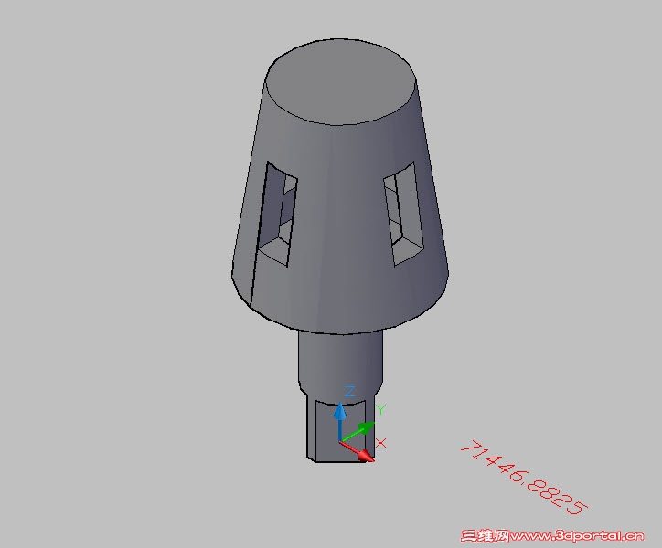

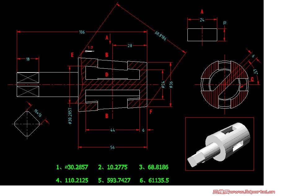

发表于 2013-1-16 20:07:29 | 显示全部楼层 来自: 中国浙江台州
本帖最后由 woaishuijia 于 2013-1-24 00:19 编辑 / K6 j3 k( ?! E$ k# }
4 X$ m0 D% Y1 |% H* v: c1 m 201301.jpg 9 i5 c- c' \2 s! V. U9 N' R! _2 H
: J' Y5 W) U9 _: A# v 20130116.jpg 交作业了,不知这次能对多少  Y0 O  E% p- T5 C4 x
0 l  s2 `* b' `" N% l' m
参与人数 2三维币 +45 收起 理由
2005llnn + 40 二等奖

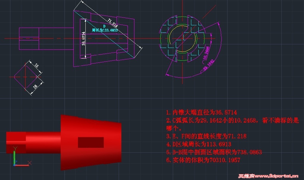

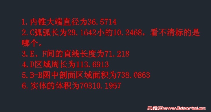

发表于 2013-1-17 09:47:16 | 显示全部楼层 来自: 中国北京
本帖最后由 woaishuijia 于 2013-1-24 00:19 编辑 ! Z) n' r2 C( p6 S$ t/ W: n
- l& `% K6 t1 _, _& t. {! |
来了,不知道对不对。( X: |9 R' H' h# Z
练习.jpg 3 a) {1 `3 y; l( e# |) p: v
' f* z+ o- J# z2 E, [
% e( I8 u2 i& ^+ Y) a) |# L3 \
参与人数 2三维币 +35 收起 理由
2005llnn + 30 三等奖

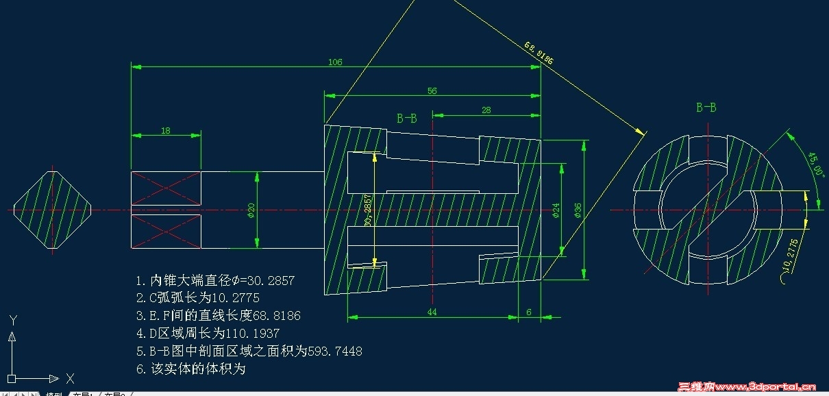

发表于 2013-1-17 10:47:34 | 显示全部楼层 来自: 中国天津
; F- h3 w6 {! _6 t# e, f" p& n! h5 H( w9 @
来回交叉画圆,又回划线找交点, 脑袋都大了 呵呵
4 N* J! E/ _0 O1 G8 g: L( a3 J IMG130117-02.jpg
. \+ c& J$ l3 o) E+ v, p5 M( V, T
带上一张 3维图 增加点印象分 呵呵
$ w) R6 n% u2 }+ J1 ?+ e) w; e7 E  @8 R) O% b, n' b- c! q
IMG130117-03.jpg * a% x1 U: \( N' F0 m
5 g, G6 M+ p/ ?. M: r% e; h" m, t

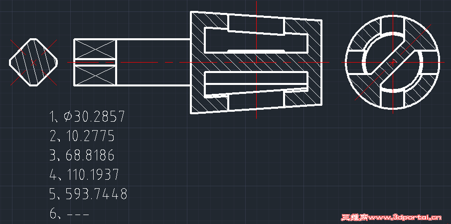

发表于 2013-1-17 11:49:08 | 显示全部楼层 来自: 中国湖北武汉
0 ?% |4 C9 w% y4 E) d" I( m3 E* k7 \* p- I8 b
1 z# }6 ?3 Y& Y  r1 h& p
6 M2 C" Z/ s$ r; c" A, @( j  {: v* q
3 b* o- W0 ?5 V( a( Z9 c, |+ w9 E( o7 W+ V# h7 D
* I8 \, s& H4 }5 _* ~晕了,这个实体不知道弄,体积就不算了。。。。,别的也不知道对不对。。。。. p" l! Z) E- {$ ~6 R  P
参与人数 2三维币 +25 收起 理由
2005llnn + 20 四等奖

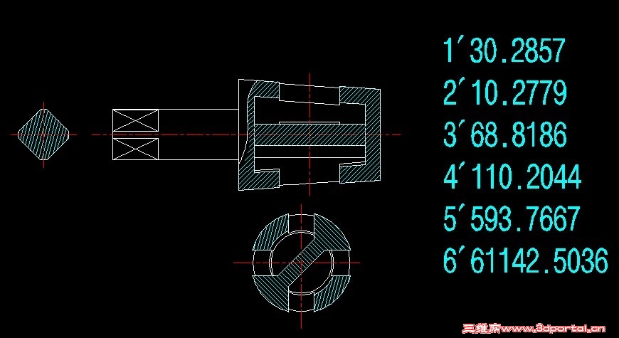

发表于 2013-1-17 14:28:31 | 显示全部楼层 来自: 中国上海
本帖最后由 woaishuijia 于 2013-1-24 00:22 编辑 * Q$ ~2 }' U; A& U' _3 W! J
" w7 O' D. A1 B+ A' o不知道这次能对多少
, k9 T/ s- t8 T2 F 201301.JPG

' A" o' p! b9 M& `0 x' O0 \8 t) f+ z没学CAD三维,不知道体积要不要通过三维计算出来,第一次参与,希望不要错太多

) ^! J; j: @* J) v. J  b1 a" x新年第一题,抱歉没用autocad 做过三维,体积没算出来
