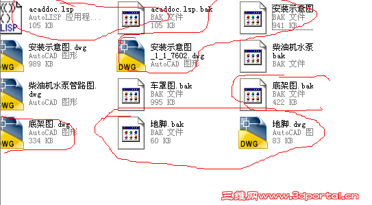

   我每次打开一个CAD,保存关闭后,文件里面就多了一个bak文件,如图所示?怎么解决?

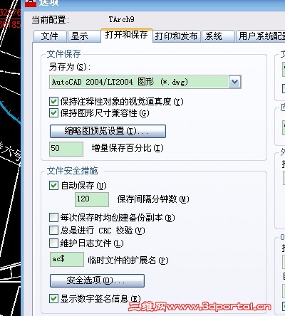

在选项里设置,不要生成备份文件即可

这个是默认保存的备份文件,可以将bak.后缀改为dwg.进行转换,在dwg文件被破坏或者在不知道存图先后的时候就用得上了,你要是不想要的话,直接删掉就好了。

! V9 g7 s; K4 ]" L: s每次保存时均创建备份副本
5 O; D8 w% Z; _不要打勾

, `  F4 ?4 O( e/ {$ R8 P谢谢,但是那个lsp文件还是会有啊?这个是什么文件,求赐教。

: {+ w# Q% ?0 q; O# C我想知道,这个跟自动保存的是不是有联系,没勾选自动保存就没有了吗?

这个 AcadDoc 是比较有疑虑的.../ C( |" N0 ^% F+ m/ S6 U% J
如果不是客制化的产物,那么得查清是否为恶意程序...

亲   是保存时默认的备份文件   不是自动保存文件哦
; s7 Z7 ?+ a, d: k
跟自动保存没关系的

你的电脑你有CAD病毒,找个软件杀杀1 `6 n( W3 _3 e5 {! \9 T( M

/ `% U. O2 f- M: o' U谢谢,但是那个lsp文件还是会有啊?这个是什么文件,求赐教。
; v, W  p$ u( m八成有病毒了,网上搜索解决办法吧!
发表于 2013-1-8 11:27:02 | 显示全部楼层 来自: 中国福建厦门
八根 发表于 2013-1-8 10:54 static/image/common/back.gif
& ]- q' ~. D- I谢谢,但是那个lsp文件还是会有啊?这个是什么文件,求赐教。
; i9 X( |3 s6 V, e( |, X3 ?8 |这个全盘搜索acad.lsp;acaddoc.lsp;acadapq.lsp;acad.fas,lcm.fas五个文件,全部删除就好了。

发表于 2013-1-8 11:53:23 | 显示全部楼层 来自: 中国天津
八根 发表于 2013-1-8 10:57 static/image/common/back.gif/ _- l+ v( m7 m" U9 u1 U% S$ P2 h
* g5 B0 }* n( Q, s还有自动保存的
" b, O) F  c4 n$ |1 h3 |$ z只是不会有备份了
