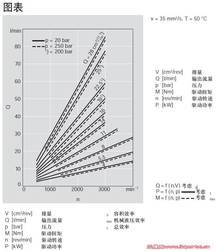

如题,求齿轮泵在不同转速下和压力下的流量计算方法公式' z& I3 _' U( f

给张流量图吧

转速X排量=流量

那跟压力有没有关系,应该有关系吧,压力越过,流量是不是越低

1  流量Q与转速n和排量V的关系式:Q=nV
; }6 N& g( c. V5 u& F7 \  E* M2  在功率N一定的情况下,压力P与流量Q成反比:N=PQ/η     Q=ηN/P

理论计算上流量跟压力无关,流量=排量X转速。) |2 \5 N8 u- i$ K8 R2 `
实际运用过程中因为涉及到泵的容积效率,无法达到理论计算的流量。
& m- W$ B: F$ v! o3 N2 w齿轮泵一般容积效率在0.9-0.95之间。& W2 [% s' K1 w% {$ ?
压力越高,泵的容积效率越低。; t, S+ ~9 \# q8 [+ s  n
转速越低,泵的容积效率越低。

查流量曲线比较准,容积效率在不同的工作压力与工作转速下不相同的

6# 的回答我很赞同,排量与压力无关,压力越高,内泻越大,你可以看效率曲线

这个数据都是厂家试验出来的,不可能存在计算公式吧
