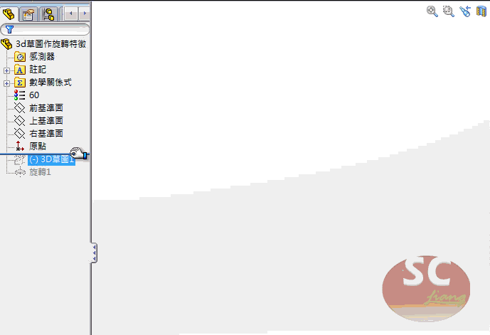

发表于 2013-1-8 13:45:56 | 显示全部楼层 |阅读模式 来自: 中国浙江嘉兴
關鍵是在3D草圖上,必須設定一個輔助基準面,
1 |  i* j: N- Z" T: W$ p+ a0 Z1 M雖然是簡單的基本操作,但相信有些人還是做不出的.* r+ D1 k( R* i* R' z7 Q2 y
4 B- H6 t. s- X$ h6 T" x/ N; | 3d草圖作旋轉特徵.rar (113.1 KB, 下载次数: 137)
阿帕奇 + 3

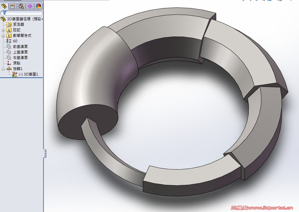

发表于 2013-1-8 15:40:25 | 显示全部楼层 来自: 中国广东云浮

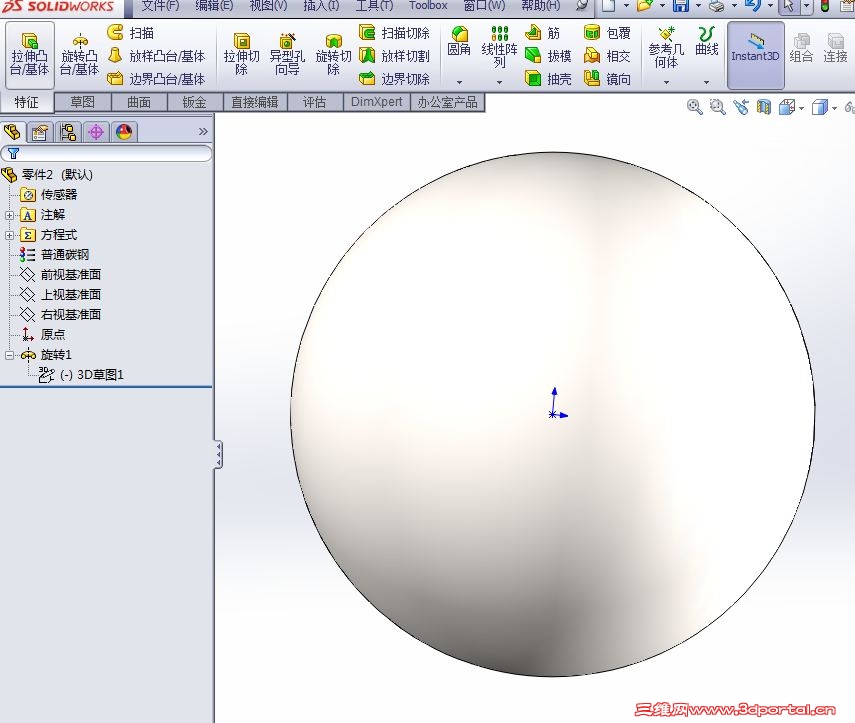

来一个。
4 }0 O: e7 V! z5 l- A, {6 ?$ g9 {) o+ K; S1 t% I: L
未命名.jpg , j( L) `" _% z/ ~

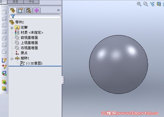

发表于 2013-1-8 20:24:07 | 显示全部楼层 来自: 日本

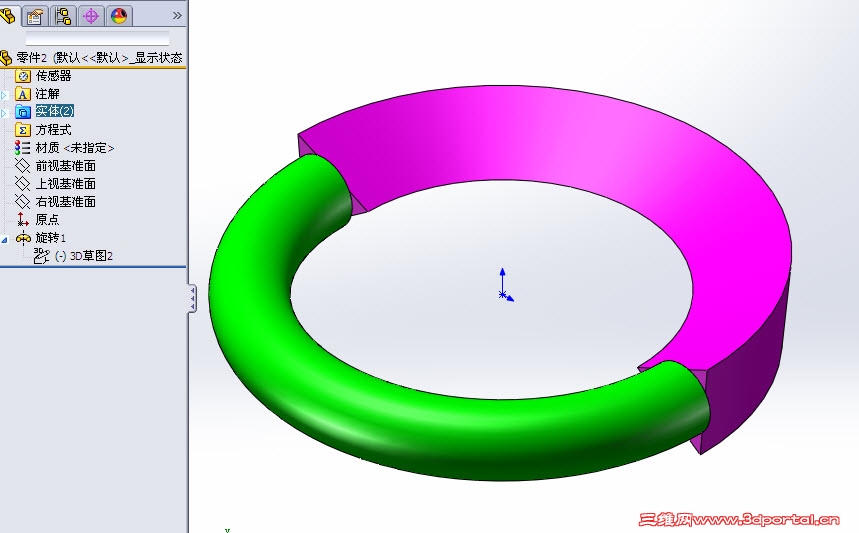

本帖最后由 S0501 于 2013-1-8 20:32 编辑 6 y8 o3 o( a4 Q0 U' @1 s
0 t7 e4 P" i* S4 p5 ~4 V6 j很早就有这个题目了
( A5 ?! l2 i! U8 l' ?创建一个基准面就OK啦
" |" R8 N* e9 R" D7 K8 y, P6 N& P; B# ~" E, v* G( P$ K9 h$ R
阿帕奇 + 3

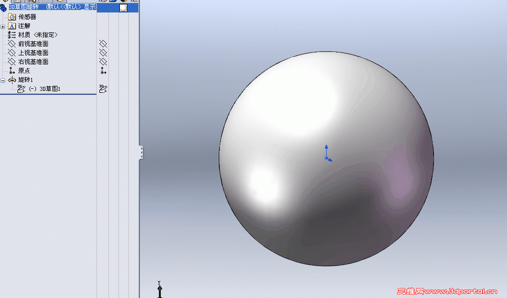

发表于 2013-1-11 16:09:53 | 显示全部楼层 来自: 中国浙江杭州

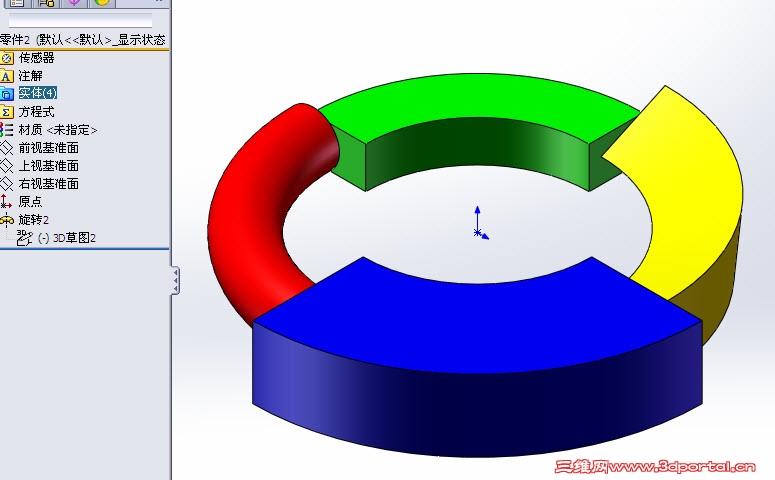

既如此,我也来一个
2 n/ \8 m- m+ U: D( @3 u 1.gif

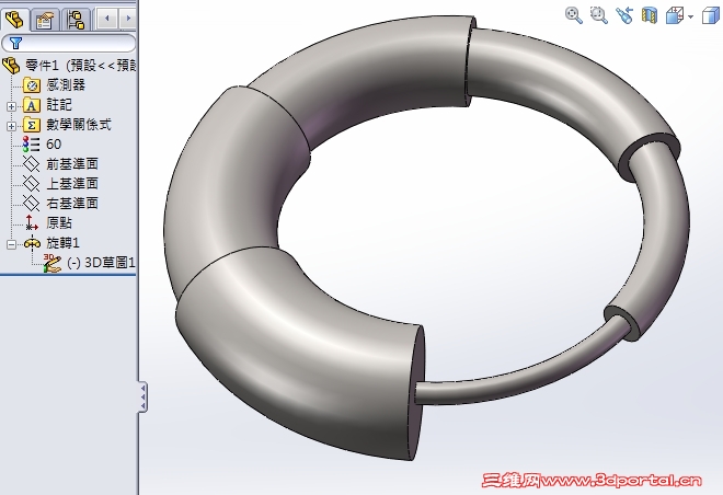

发表于 2013-1-16 14:06:40 | 显示全部楼层 来自: 中国陕西西安

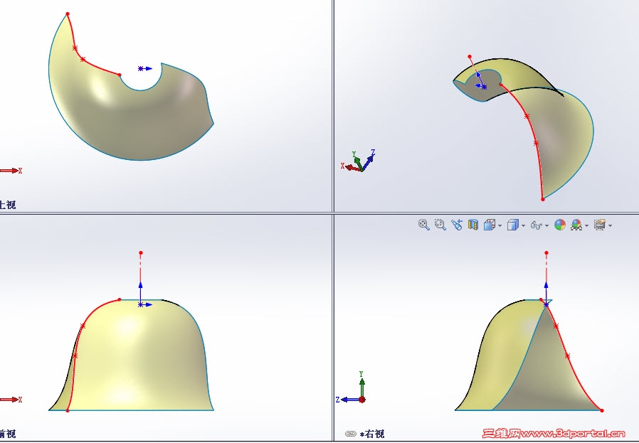

3d曲线旋转6 R8 [( W/ `8 ~0 y% V8 ?
3d旋转.jpg $ D, Y0 ]6 D$ u8 n* `
发表于 2013-1-16 14:17:52 | 显示全部楼层 来自: 中国陕西西安
发表于 2013-1-16 14:26:07 | 显示全部楼层 来自: 中国陕西西安

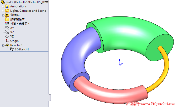

发表于 2013-1-17 16:46:29 | 显示全部楼层 来自: 中国台湾
梁兄忘了說明,除了基準面,基準軸也是需要的呀~~
  a( m4 ~3 Z' _. b, N/ l

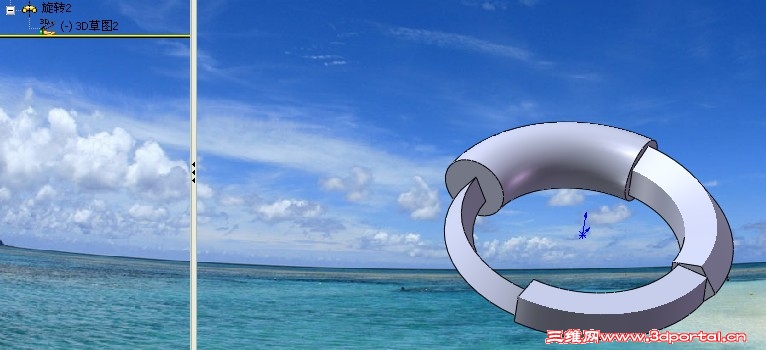

' m' W' V3 Y4 |3d草圖_旋轉应用例!3 t! B8 t& C; e7 U& p
