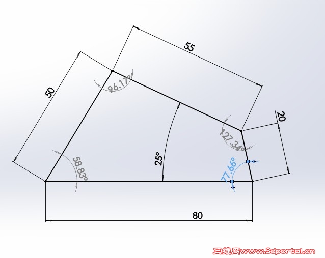

[讨论] 这个四边形应该如何作?
发表于 2013-1-8 15:10:00 | 显示全部楼层 |阅读模式 来自: 中国安徽合肥
已知四边形的四边长度和一组对边的夹角,如何作图?
' u9 j7 ]$ Q( S1 c- o$ \3 H2 \ 作图题1.JPG 7 B; e. J8 o: P) p, q
参与人数 1三维币 +10 收起 理由
woaishuijia + 10 技术讨论
发表于 2013-1-8 15:13:47 | 显示全部楼层 来自: 中国江苏无锡
在三维软件中用尺寸驱动很容易实现,

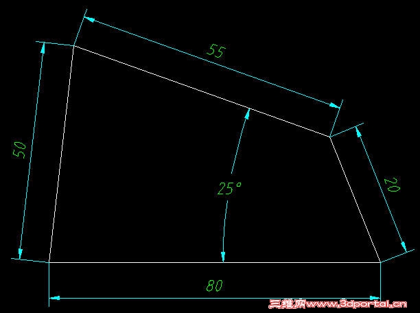

发表于 2013-1-9 09:05:59 | 显示全部楼层 来自: 中国辽宁丹东
很有意思的基础训练,做出来了

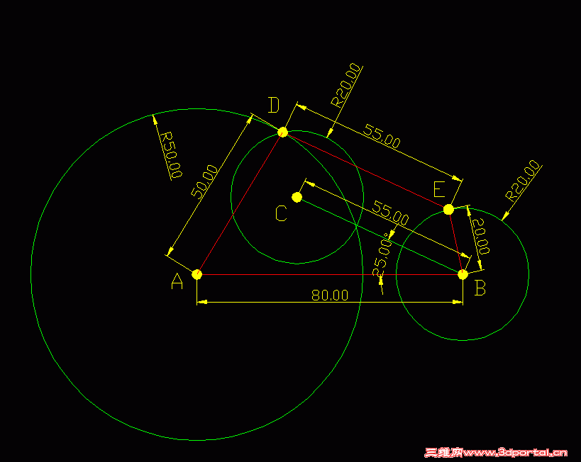

发表于 2013-1-9 09:51:42 | 显示全部楼层 来自: 中国浙江宁波
操作步骤:; h/ g: H6 g; C( S; _
   1、先画一条80长的水平线(即A点与B点距离80);
0 R- c. g0 C2 `. `   2、分别在A点画半径50圆,B点半径20圆;' N. R* K# G& j: o7 r2 T
   3、在B点上画一条与AB线25度角的线条,取距离为55长(即B点与C点距离55);
5 r8 l. |% _2 |" |& P1 ]( K   4、在C点上画半径20圆,此时会出现交点D;" n9 t2 z6 q+ n: s
   5、此时利用平行四边形原理,把BC线复制到DE线上(即复制BC线,以C点为参照点,复制到D点,E点为相交点);& g& E' C* V  }6 q& k. z
   6、最后再连接AD线和BE线。

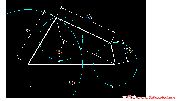

发表于 2013-1-10 09:28:10 | 显示全部楼层 来自: 中国福建厦门
通过顶上的边与水平呈25度角约束,固定了四边形的形状,从这个约束入手,就能做出图形了

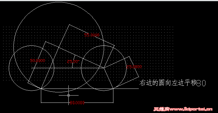

发表于 2013-3-9 19:49:13 | 显示全部楼层 来自: 中国湖北武汉
我画的,不同于以上,看看!
发表于 2013-3-9 21:22:06 | 显示全部楼层 来自: 中国江苏徐州
同出一个原理。

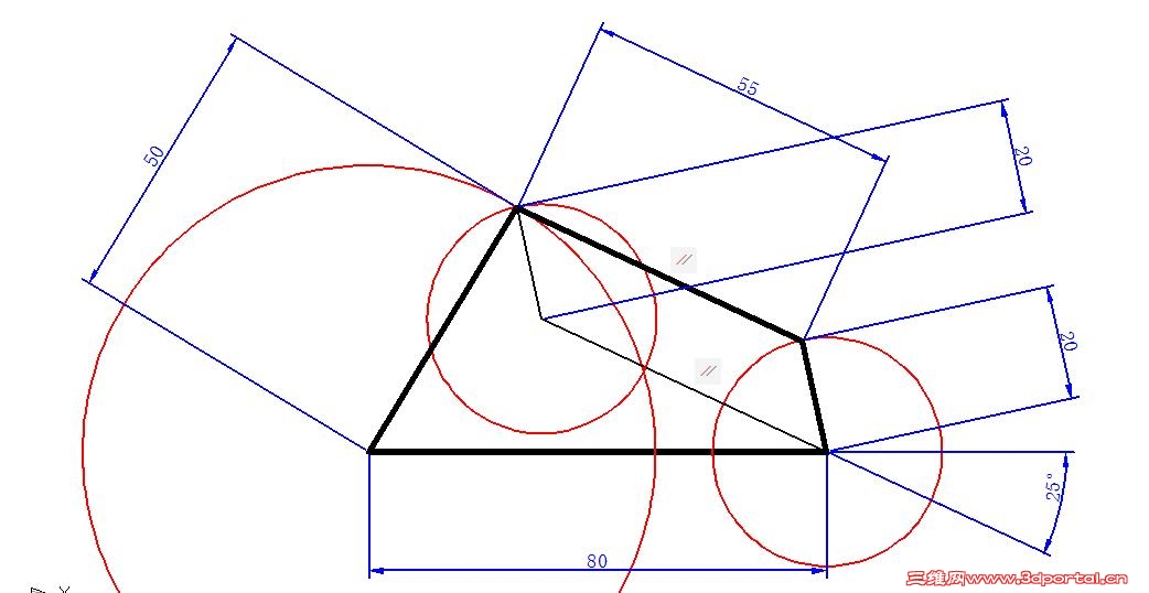

发表于 2013-3-17 16:18:18 | 显示全部楼层 来自: 中国山东青岛
参与练习
