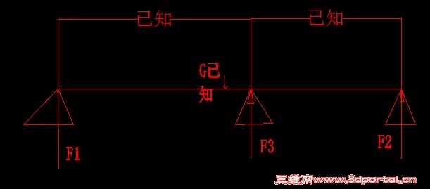

梁的支座处受力情况,具体分析又是怎么分析的呢?. k8 b# n) R0 D' [7 E
梁的长度和各支座间的距离是已知的,梁的总重是已知的,求各支座处的力

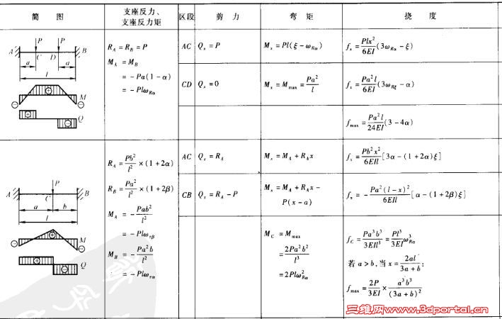

三个支座都是固定的吗?如果是,就按每两个支座间的受力情况分别计算;如果中间支座是铰支,就按静不定梁进行计算,另一端支座反力作悬臂端一个作用力来计算。下面是两个固定支座之间的梁受力计算公式:
