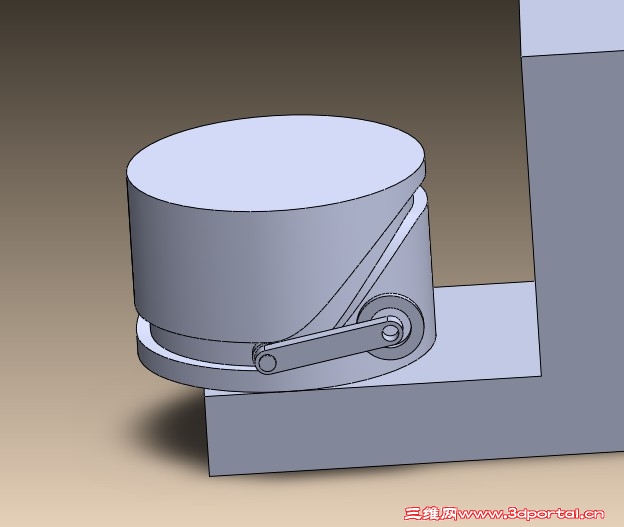

发表于 2013-1-9 09:18:16 | 显示全部楼层 |阅读模式 来自: 中国浙江温州
圆柱摆动凸轮配合问题.rar (801.37 KB, 下载次数: 30)

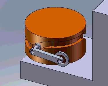

发表于 2013-1-10 02:15:32 | 显示全部楼层 来自: 中国广东汕头
本帖最后由 keilei001 于 2013-1-10 02:28 编辑 8 L$ m7 K! C; O) z3 A
. z: a: B- r- j& }% l: C

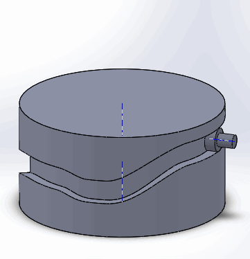

我试着做了一下,不过还有问题。) l8 M/ ?0 p9 ]9 d# m  A4 h- _
5 z( r. f* `2 P9 Z3 T
  C% K9 x2 K- F9 a0 h( r0 r+ c3 l8 d+ |
2012版文件
' y6 i+ D( Y5 e7 ] 圆柱摆动凸轮配合.rar (755.4 KB, 下载次数: 19)

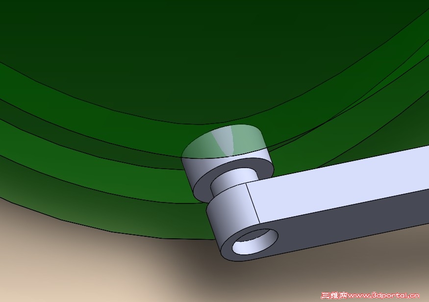

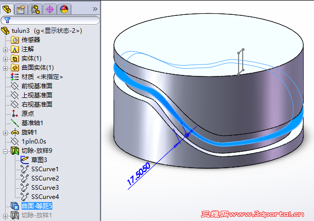

发表于 2013-1-10 03:55:28 | 显示全部楼层 来自: 中国四川攀枝花

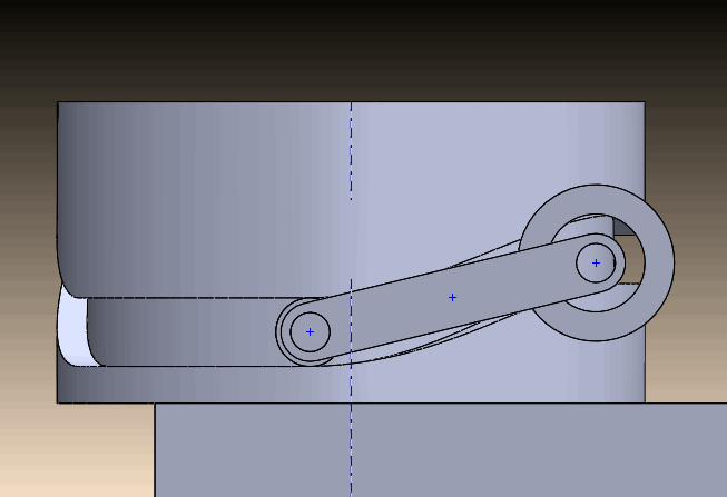

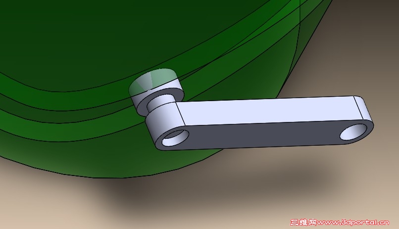

来晚了,我也做了一个,和楼上的方法不一样。' C  E/ M! B% \) x2 Y4 Y4 N9 g: M
我利用楼主给出的四条曲线重新做了凸轮槽,用等距面做出中心面,让推杆和这个等距面配合。1 ]& v2 Z9 M& y" ]) a, C1 ~0 g1 }
快照1.png 8 U% A, i' W9 u; S
3 S* F% k( h$ P% BSW2013版文件: 圆柱摆动凸轮配合问题.rar (1016.84 KB, 下载次数: 24)
阿帕奇 + 3

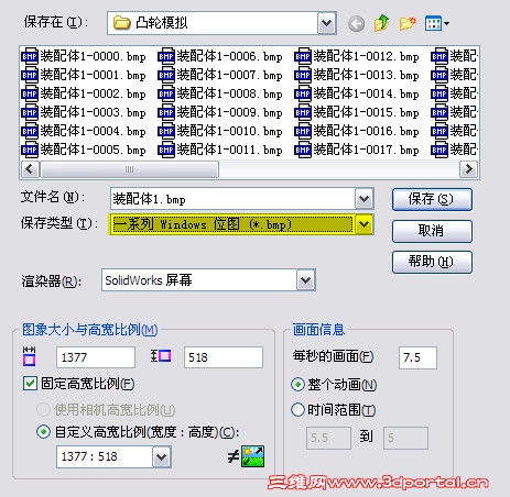

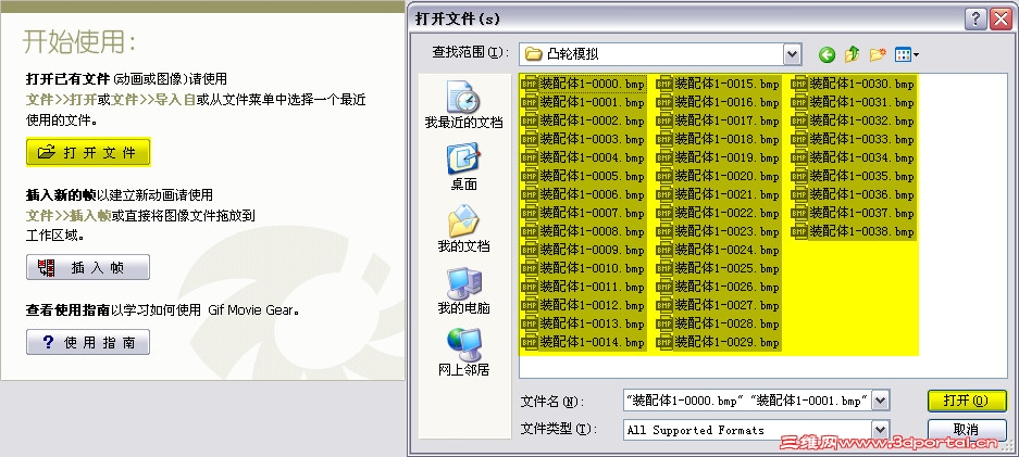

发表于 2013-1-10 10:29:38 | 显示全部楼层 来自: 中国四川攀枝花
' q% b7 U, u0 h/ V% p/ j7 m' t5 K7 E# Y
keilei001 发表于 2013-1-10 09:09 http://www.3dportal.cn/discuz/static/image/common/back.gif
- X* Z7 ^1 M1 s* b8 K8 n7 ^你的方法很好,动画也做的很好。
0 m. v  y* B. t: S/ W请教做GIF动画的是什么软件?

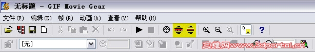

/ Z) V% T$ d: P2 d7 N9 n6 i

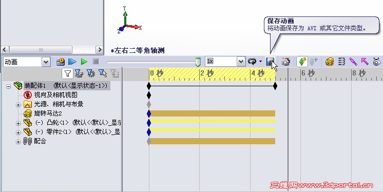

我这个 GIF 动画是先用 SW 将动画保存成一系列图片,& r& A" z$ r+ z/ o. r& }
7 L* F" X+ h$ @: F+ f
/ \. I7 ]$ `9 ~6 f5 X$ e& i' I( X
' J* G% N. W4 M然后用『GIF Movie Gear』软件来生成 GIF 动画。. I) c( A& G0 b4 d
这个软件可以用一系列图片生成动画,并能编辑 GIF 文件。
2 ~) W7 S- ^4 z& w" h
3 c2 J/ D+ v0 D3 ?. j/ X) h还可用下面两个图标对 GIF 动画进行优化,缩小 GIF 文件大小。
0 f. N/ k2 i2 F 快照16.jpg ' n- W& Z& W! D$ q, j3 F
8 m+ F0 Y8 N, bGIF 动画制作软件下载链接:http://pan.baidu.com/share/link?shareid=218294&uk=2617720018
/ j) ]* ]9 f, A, E% O8 T: p# d; x2 s6 `" q7 r. ]+ }$ L$ X' K
动画图片也可以自己拖动零件到需要部位,然后截图,这样手动生成一系列图片,然后再做成 GIF ,就是麻烦了点。

! D' q7 g& `$ f& ]GIF 动画文件是否流畅关键是看动画的帧数,也就是12楼第二张图中『每秒的画面』,帧数越高,动画越流畅,但 GIF 文件容量就大了。
; g  k1 C9 w# V  {( S8 C就需要在文件大小和动画流畅之间有一个取舍了,这就是古人所说的:鱼和熊掌不能兼得!

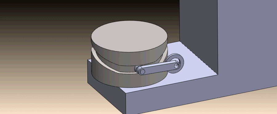

发表于 2013-1-10 12:22:16 | 显示全部楼层 来自: 中国浙江嘉兴
作參考...
% g* ?1 f! H: G7 S2 S a.gif

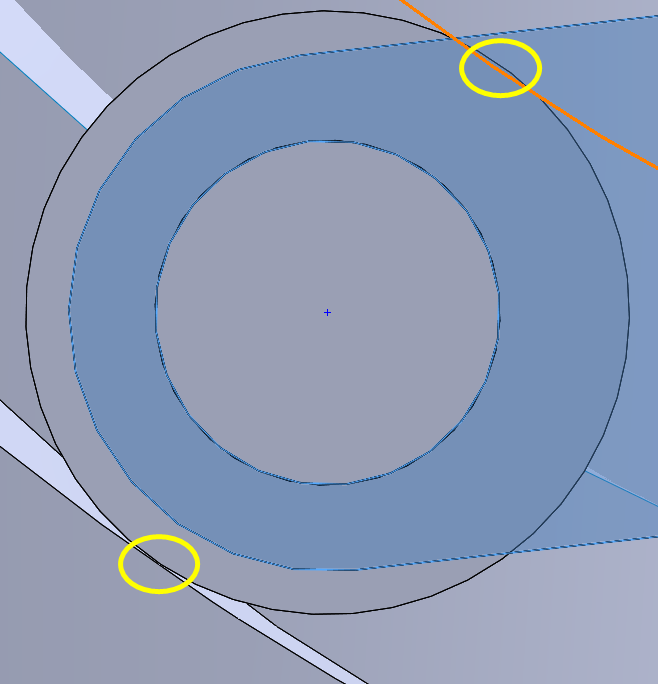

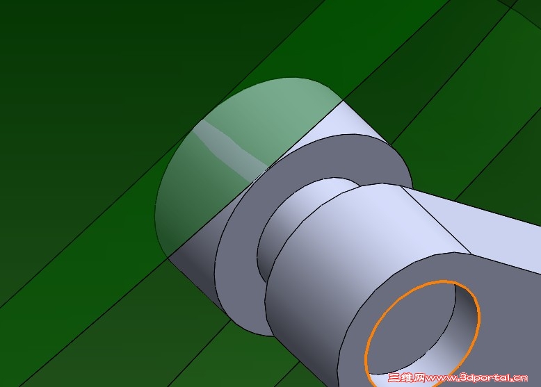

 楼主| 发表于 2013-1-10 14:33:17 | 显示全部楼层 来自: 中国浙江温州
8 ]8 u5 A$ X0 |/ G) n$ `2 F6 g& W
pzhzs 发表于 2013-1-10 13:21 http://www.3dportal.cn/discuz/static/image/common/back.gif
4 T& E; V$ r9 e& o, w楼主说的:装配滚子是不可以移动的。
4 b5 t, g  ?5 b+ u& B2 |' b* G( X既然滚子不能动,那就是凸轮要动了,不知道我理解得是否正确!?
2 B$ c/ g! `# U3 b! _* Y*
, q6 b1 o  T# L
9 h) \3 v/ |/ H( V5 j7 m' @/ u% m3 S2 P) D! z$ V3 a6 v  Q
5 x# l8 w! k* s9 B" G# K9 ?* ^
. I6 V1 I3 [/ U# H1 j6 @* U QQ截图20130110143448.jpg QQ截图20130110143425.jpg QQ截图20130110143401.jpg QQ截图20130110143346.jpg 2 X9 A: g) ^2 Y1 \; H  h
$ {3 t  S8 i' ^" [) L! V1 U2 e0 H6 ^* H. O' F6 l$ q
9 |9 r2 X7 ~8 S) B3 C/ Y( Y1 _9 Q  ~* J' f8 A. D
SolidWorks 2013 x64 凸轮干涉.rar (1.75 MB, 下载次数: 1)
1 F, d' k8 z  Q; J3 V8 q3 y: c* R+ |0 G' S6 ?/ ^

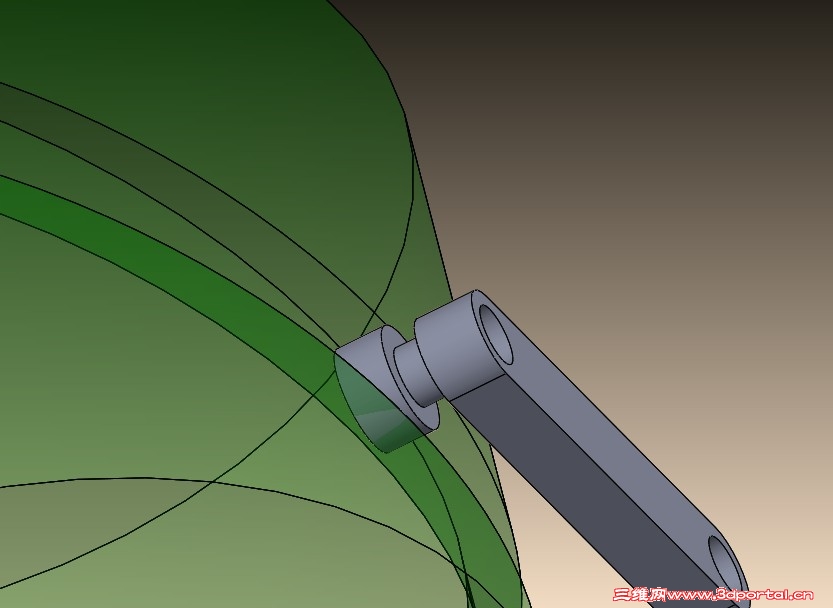

谢谢pzhzs ,我是说在摆动凸轮与直线移动凸轮是不一样的,还有我做的凸轮槽是有干涉的,我想用手动在装配环境下进行运动包络曲线来进行修正曲线轨迹谢谢,不知道能不能实现,希望大家相互讨论一下。
 楼主| 发表于 2013-1-10 14:42:51 | 显示全部楼层 来自: 中国浙江温州
keilei001 发表于 2013-1-10 02:15 static/image/common/back.gif
) \2 V9 U0 J# ]! T4 y. ?7 S( ~5 c我试着做了一下,不过还有问题。
% t; H5 Y+ n% f- R: F谢谢三维资本家。是的,凸轮沟槽是有干涉的,我想在装配环境里进行手工修正曲线轨迹,不知道在装配下如何实现,
