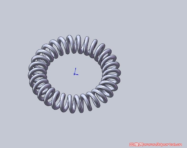

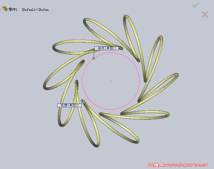

扫描的时候怎么会出现这种情况?这是怎么回事
' X. h$ p7 L( P4 \. n3 l, ^正常的应该是圆周弹簧啊
发表于 2013-1-9 10:37:38 | 显示全部楼层 来自: 中国江苏常州
以我这个新手的看法,是法向切向的问题,没选择对选项。
发表于 2013-1-9 11:39:51 | 显示全部楼层 来自: 中国广东韶关
选中沿路径扭转
 楼主| 发表于 2013-1-9 13:07:26 | 显示全部楼层 来自: 中国山东
都选中了  而且在06版本的能做出来  在10版本的就做不出来了 都是一样的选项  这是怎么回事?
发表于 2013-1-9 13:42:41 | 显示全部楼层 来自: 中国江苏苏州
在不同的基准面画会得到不同的结果,这个之前坛子里讨论过。

 楼主| 发表于 2013-1-9 18:52:39 | 显示全部楼层 来自: 中国山东青岛
承蒙大家厚爱  我做出来了

这个是弹簧触指,延路径扭转与实际工艺不一样的,如果有实物的的话,还是要用相交曲线来得到路径。
