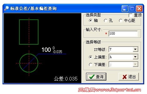

8 n# A+ n1 w$ w, v# A" ^请问达人 : 哪位达人 知不知道 哪里能下载 这种小软件啊?* Q0 Y$ G8 g* f+ @; W2 i' ]+ x
知道 孔上下偏差 和  轴上下偏差 (不是代号,是具体偏差值) 就可以查询 过盈量多少或间隙量多少啊..........- B+ H2 j4 w( }/ O5 l

这没必要用软件,做个简单计算就可得出结果。0 ~/ R2 ]+ x) X- G
如孔为φ50H7(+0.025/0),轴为k6(+0.018/+0.002)
; G2 e7 p# L+ F8 G# U在孔最小时、轴最大时产生最大过盈:0+0.018=0.018  (mm);
& m2 r0 {- F. t在孔最大时、轴最小时产生最大间隙:0.025-0.002=0.023  (mm)。

这个可以用一下。
标准公差查询.rar
280.51 KB, 下载次数: 10
