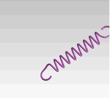

这样的拉簧要如何才能装备上去呢,两头要怎么配合

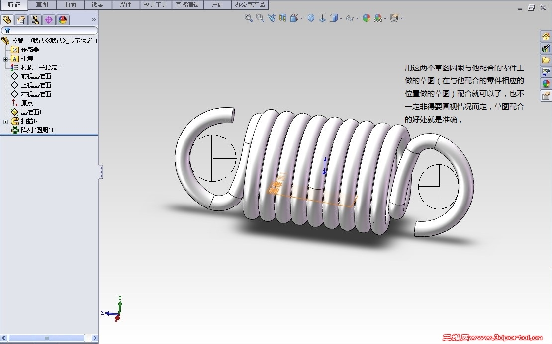

发表于 2013-1-9 15:42:14 | 显示全部楼层 来自: 中国辽宁沈阳
拉簧的耳朵上花两个圆(草图),然后在和他配合的零件相应的位置也做草图圆,然后用草图进行配合,这样比较准确
阿帕奇 + 3
发表于 2013-1-9 20:03:06 | 显示全部楼层 来自: 中国山东烟台
画草图是对的,但不一定是圆,应该画出与想配合零件中的部位的宽度和厚度草图,两侧都按此划出草图,在通过基准面定一下位,在通过草图定位。

发表于 2013-1-10 09:57:01 | 显示全部楼层 来自: 中国辽宁沈阳
装配的话,上边的几位都说的挺清楚了,如果楼主想要弹簧在伸长状态下的装配,则需要为弹簧再建一个配置。

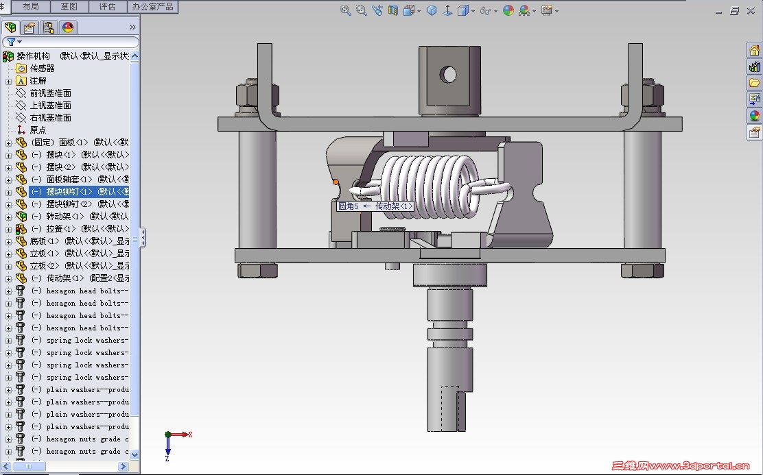

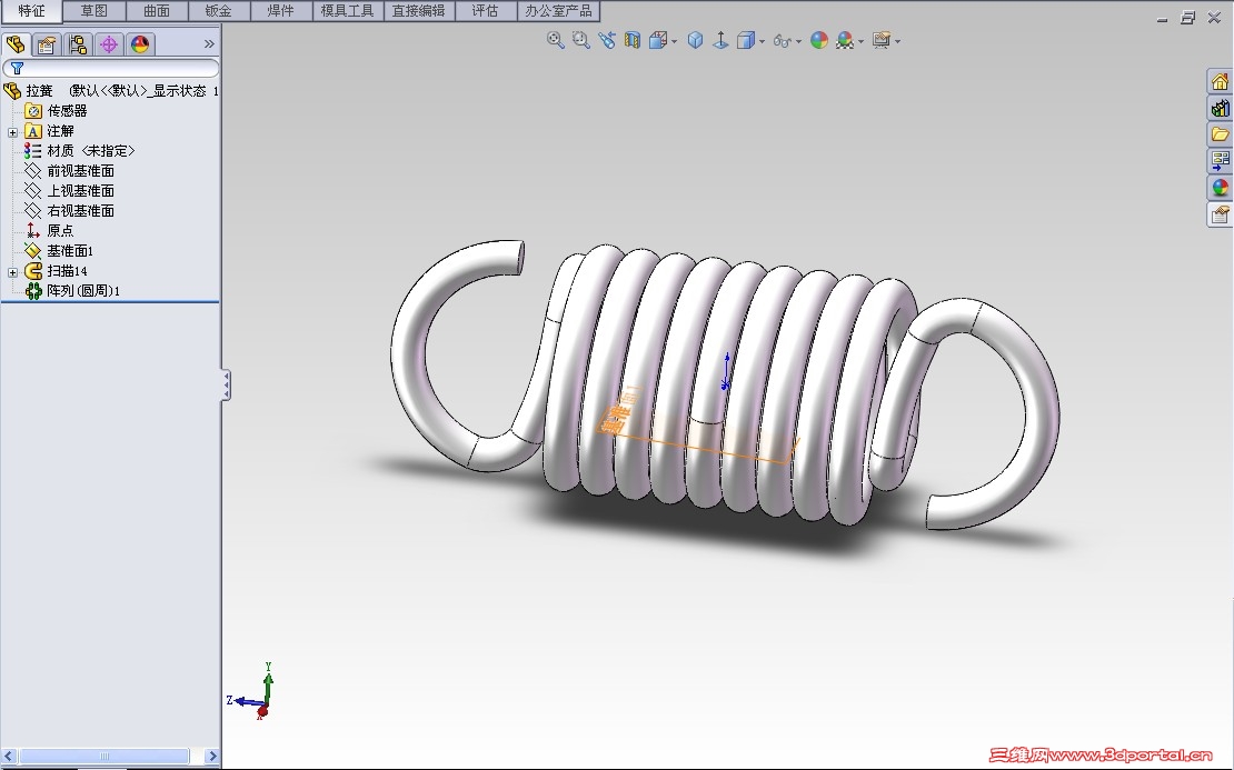

发表于 2013-1-10 10:01:50 | 显示全部楼层 来自: 中国辽宁沈阳
给你画了个简图 你再理解理解吧,单位图纸加密只能用画板画了,希望能帮到你

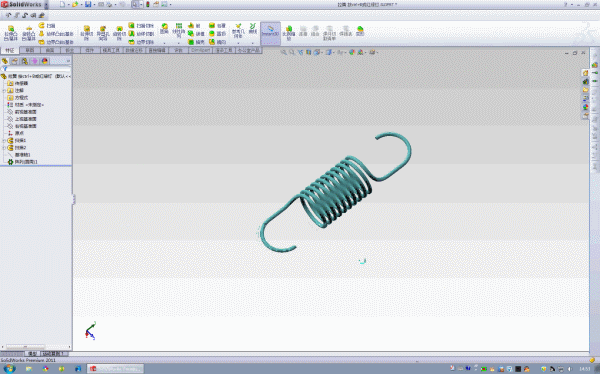

发表于 2013-1-11 13:58:47 | 显示全部楼层 来自: 中国江苏苏州
做辅助草图,然后配合,楼上给网址的里头没看到拉簧动画,俺来贴一个
