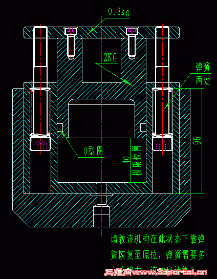

QQ截图20130109160907.gif 如图,谢谢!

彈簧負載記得是:負載=位移量X彈簧的常數 看你選擇什麽彈簧了!

虎克定律F=KU(F负载 K弹簧系数 U位移量)

2 h" k% y# h9 C2 Z) @9 w" |% E# M9 d主要是弹力足够,尽量按标准规格设计。参考弹簧设计软件。
