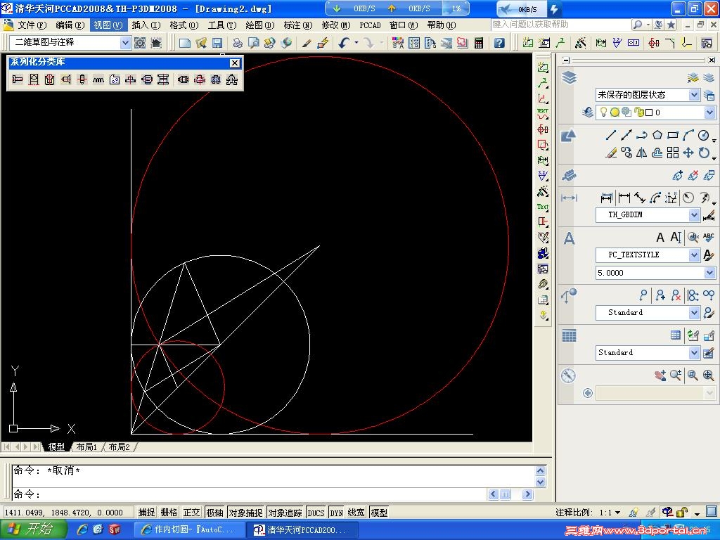

; q, Y, v: a/ g如图,点M是直角内的一点且不在直角的角平分线上,求作直角的内切圆并经过已知点M,谢谢各位帮忙!

(路过)帮你做了个GIF动画:" q* b$ m" `! Y% [9 Z

发表于 2013-1-9 21:36:29 | 显示全部楼层 来自: 中国台湾
zmj1972 发表于 2013-1-9 19:42 static/image/common/back.gif  p; }9 f6 f  n, H5 s5 W- L" {1 U# A
谢谢楼上!求几何作法。
- P, S# [8 k& Z: t& d$ b/ K# h9 a
1. 作圆a相切二垂直线: z- `/ }9 y, x  j! D
2. 连接角点与M点得出与圆a的交点M'# T7 r+ u) F9 T, J; K0 e5 p( s
3. 依相似三角形原理完成之
woaishuijia + 5 应助

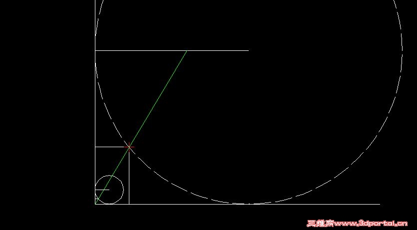

 楼主| 发表于 2013-1-9 22:33:29 | 显示全部楼层 来自: 中国江苏盐城
SunVei 发表于 2013-1-9 21:36 static/image/common/back.gif
) W# \% T! v. J7 k$ _, q4 d1. 作圆a相切二垂直线1 @. T) y8 D! P" _; w
' G+ s+ M7 v+ H4 {( ]& i/ s3. 依相似三角形原理完成之
4 V) z( L. k3 V2 `# t. L3 o5 r4 I5 c切点未知,如何作垂线?
发表于 2013-1-9 23:47:14 | 显示全部楼层 来自: 中国台湾
作圆a相切二垂直线
! K. Q, \1 [5 g; e" M% t# kTTR 作圆呀!8 o- W" W3 f- K: H
此圆未是 M 点的所求圆

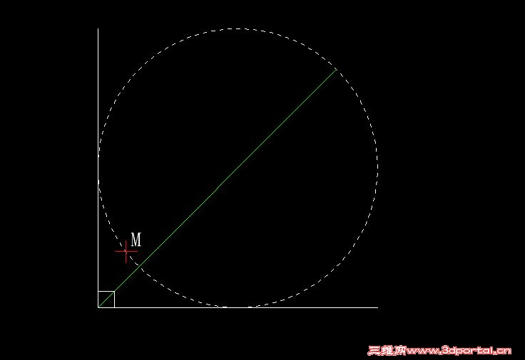

 楼主| 发表于 2013-1-10 18:01:44 | 显示全部楼层 来自: 中国江苏盐城
是这样吧?谢谢大家( L  y& S: t* U" X+ v

发表于 2013-1-18 10:33:57 | 显示全部楼层 来自: 中国江苏无锡
应该有两个解

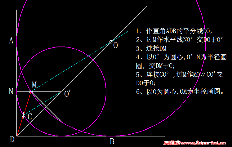

发表于 2013-1-18 12:41:57 | 显示全部楼层 来自: 中国江西南昌
几何画法:3 A/ M) x1 v1 `* Z0 S+ q6 m
参与人数 1三维币 +10 收起 理由
2005llnn + 10 技术分享
 楼主| 发表于 2013-1-18 13:39:38 | 显示全部楼层 来自: 中国江苏盐城
好方法,谢谢楼上,终于解决问题了。

发表于 2013-1-21 22:49:57 | 显示全部楼层 来自: 中国湖南益阳
内切圆,两解。
