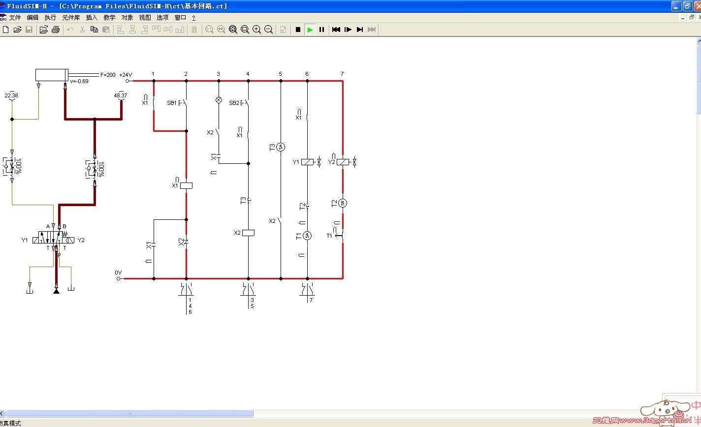

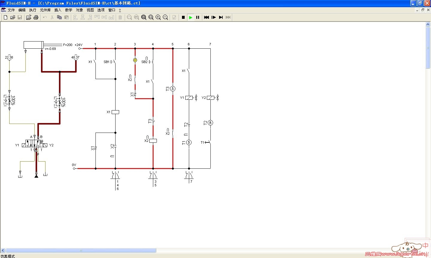

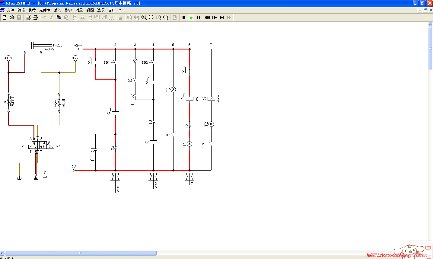

$ ?8 @! `& `+ W: y功能要求:基本气缸回路,要求气缸循环往复动作,动作延时2S,具有急停功能。
. |- E' c3 Y" `I/O分配:SB1启动按钮,SB2急停按钮,X1配合SB1启动保持,X2配合SB2关断保持  。T1线圈Y2延时,T2线圈Y1延时, T3急停指示灯延时
9 _! _2 B. k/ \7 K9 `$ F! V2 n$ P/ @Y1、Y2电磁阀线圈
9 B* u4 c5 P8 s* A* r: c3 k Y1换向.png
急停
急停
6 H( \) @/ Q; G, C8 U
7 b% T4 m: _& ^% {* h1 w' V气动和控制电路都比较简单,但是使用起来不是很方便!软件能否与PLC通信呢?这样控制部分可一直接在PLC上搞定。听说fluidsim还有CAD功能,如何使用?能够做出实物连接?
. w, X4 q" \( w' M- U) c请高手解答或者推荐气动液压仿真功能更为强大的软件!感谢!联系QQ:1987745275& C4 x+ u0 b$ \+ ]5 F3 A
