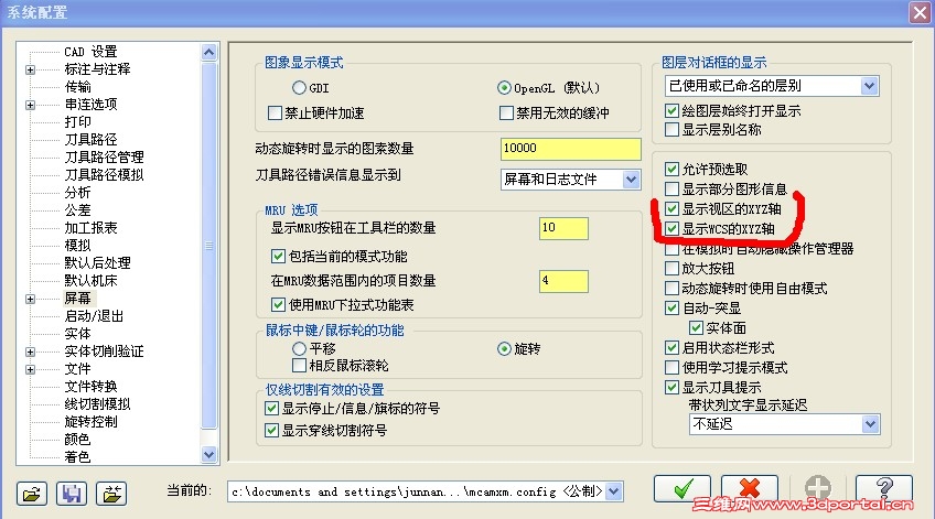

以前MU2不按F9也会有一个坐标现在重装了一下MCX6为什么坐标没有了呀要在那设置
发表于 2013-1-12 09:56:02 | 显示全部楼层 来自: 中国吉林吉林市
3L)PCY1PS4(14E(J(@BRVQH.jpg , g+ e9 {1 q' x* p( ~& a
看看这样设置一下行不?
 楼主| 发表于 2013-1-12 10:18:08 | 显示全部楼层 来自: 中国江苏苏州
xinlj0601 发表于 2013-1-12 09:56 http://www.3dportal.cn/discuz/static/image/common/back.gif. I# F# k$ T% E( x% Y: A4 t
看看这样设置一下行不?
' q# a; l4 t# f$ X2 g  X0 w7 j
5 b, ]6 ^2 y. M2 o大的那种坐标不是这样小的    不过还是谢谢了

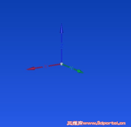

按F9是原点坐标,你是说什么坐标?你以前是否装了其它插件?

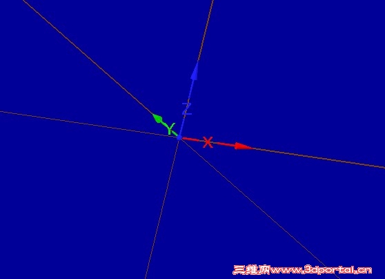

- X% s2 \3 M* t2 W5 d: M! i3 H和动态坐标一样的  我以前就是这样的 现在重装就没有了
发表于 2013-1-12 19:46:13 | 显示全部楼层 来自: 中国广东东莞
liangliangnihao 发表于 2013-1-12 15:14 static/image/common/back.gif
/ c6 }( u8 K' T. F& u7 k$ z/ C和动态坐标一样的  我以前就是这样的 现在重装就没有了
, E, c" e9 l1 q( i2 |不就这个吗?需要安装Verisurf插件才会有。已经提醒过你了。
