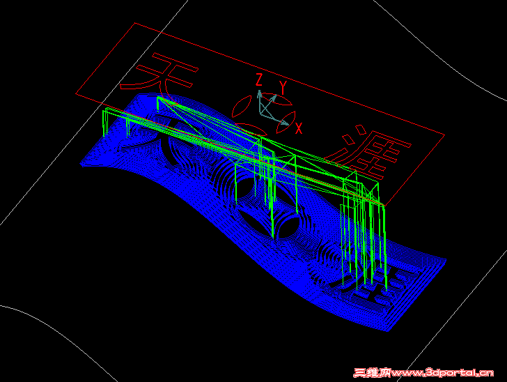

111.PNG 222.PNG $ y* }- I) T) x1 j% a

曲面铣就可以,控制好轮廓跟进退刀就行

這個就真的說到cimatron十幾年來 一直沒進步的地方了
5 q7 F8 G1 I7 F8 T! k1 N' `目前似乎只有3種做法 有錯請指正3 A$ q# ?5 }( ?' [6 r4 \8 C
1.手動編輯# A) ^7 A% k9 I+ N( m! p" Z7 s
2.z軸陣列
7 M4 l3 L$ h8 u( Q% n3 F& D3 }3.航空銑: C7 G6 K9 e) d' A7 r. b
; A. a$ V1 V& O  l! b0 G! J  E但都不是很好的解決方案 使用者要的) o* N4 k  P- \% t% u" |
只是一般投影 能夠指定降層 然後指定側壁斜度的功能; G8 t( a+ n& I$ h6 j: {
不需要那麼複雜& J) \/ A$ K! g1 c- w
這功能在其他軟件 多年前早已是簡單的標準功能

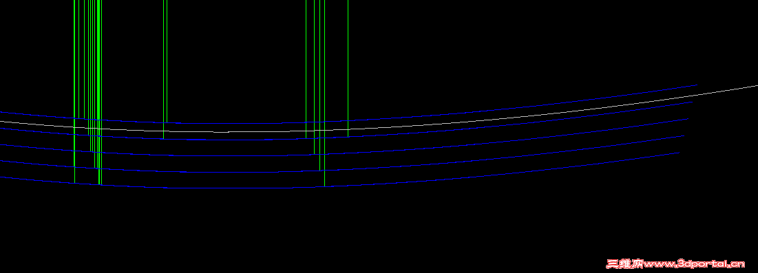

不知道何故,我选这些轮廓时算出的刀路没有嵌套的效果

发表于 2013-1-14 01:05:54 | 显示全部楼层 来自: 中国福建龙岩
这个刀路E10做不出来的,,这是投影刀路。。。相当于E10里面的环绕曲面铣,但有多层,而E10一个刀路只能做一层。。这样的刀路我也是用别的软件做

虽然能做出来,但比较繁琐,可也开放!
