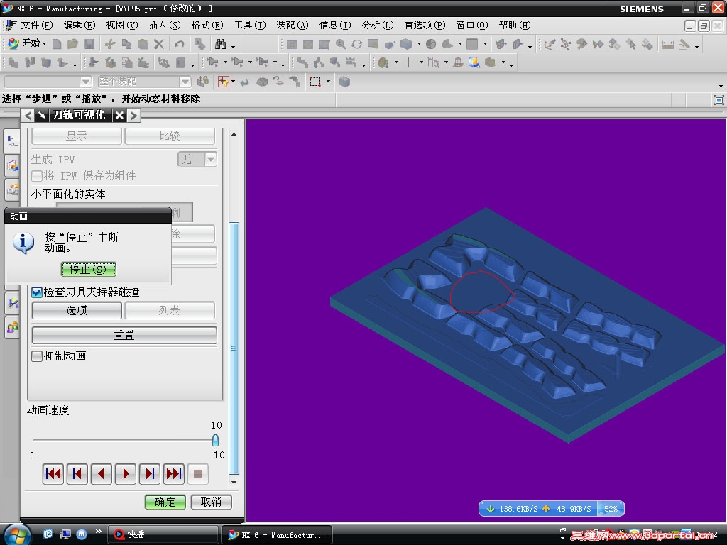

[求助] 中间凸台不知何故被铣,求高手帮忙下
发表于 2013-1-12 20:53:43 | 显示全部楼层 |阅读模式 来自: 中国浙江金华
中间凸台不知何故被铣,求高手帮忙下。5 X, E: b3 c  S0 {# S: c
文件用NX6.0画的。
WY095.rar
3.87 MB, 下载次数: 18
发表于 2013-1-12 21:15:14 | 显示全部楼层 来自: 中国山东济南
计算出错了,底下三层直接把两个凸台干掉了(刀轨出错了)。我用8.5算了一遍不改参数算了一遍,正确。如果你没其他版本的话,换个模式“如跟随部件”试试。这种错误一般和软件BUG、几何缺陷及参数设置有关,自己多留心吧,没什么好解决的办法。

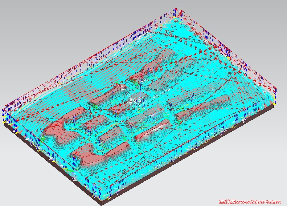

发表于 2013-1-13 19:19:45 | 显示全部楼层 来自: 中国陕西
老兄啊,你这是老问题了。你的加工方式选择不合理。像这种复杂程度的工件,加工方式应选跟随部件。
 楼主| 发表于 2013-1-13 19:40:58 | 显示全部楼层 来自: 中国浙江金华
士战血龙 发表于 2013-1-13 19:19 static/image/common/back.gif
% P. W' R7 n, |& c" ?+ V( ]' B老兄啊,你这是老问题了。你的加工方式选择不合理。像这种复杂程度的工件,加工方式应选跟随部件。
$ r, h7 x5 o# S) V选跟随部件还是一样的。刀路还更多。加工时间更长。因上传文件大小限制,只能加大在铣削深度,减小文件上传给你帮我看下。

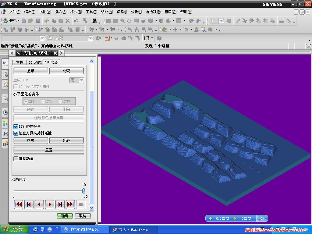

 楼主| 发表于 2013-1-13 19:53:46 | 显示全部楼层 来自: 中国浙江金华
andy1414 发表于 2013-1-13 09:01 static/image/common/back.gif
' W1 G5 w% K; s" m7 F8 x* v二樓說的是,8.0也是沒問題的,不過你的底面似乎有點問題,用同步建模了的置換面看看把它置換成一個平面,4 }( U  ^8 K, ^& [9 [/ R
5 |" c& O2 @* d& b& u/ c
我把它替换成一个面了。不过还是有。发上给你帮我看下,是否哪里不对。

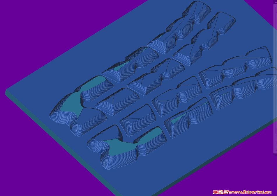

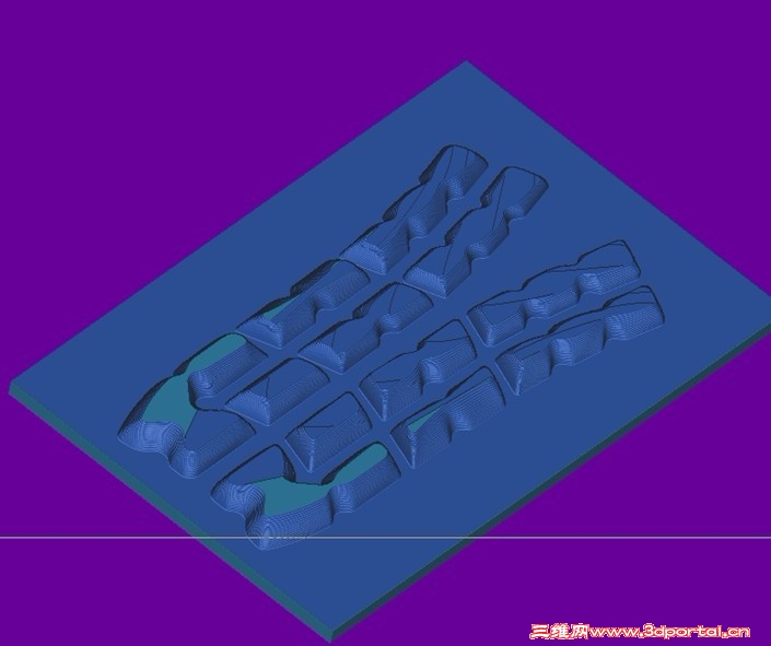

发表于 2013-1-13 19:56:34 | 显示全部楼层 来自: 中国陕西
这是效果,但是由于文件太大,传不上来。你先看看,有什么问题,留下QQ,我发给你。

发表于 2013-1-13 20:10:23 | 显示全部楼层 来自: 中国陕西
这是模拟后的效果
发表于 2013-1-14 08:15:58 | 显示全部楼层 来自: 中国台湾
hellolin 发表于 2013-1-13 19:53 static/image/common/back.gif2 ?3 t9 |% A6 ]0 L
- R+ H* [/ ]- h0 S: Y. J6板很久沒用了,看看有沒有優化面這個功能先優化一下看看," j5 C3 C* h5 N6 w+ P5 O
從我使用ug以來也沒出現過你這樣的問題。1 V! E; t! H& k4 `" J0 O  s
再則先前的操作不要管她,另設一個加工操作再算看看。
