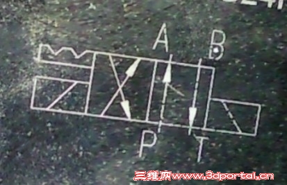

小弟求助各位大神啊,这种带定位机构,2个切换位置,2个电磁铁的换向阀,符号中右边那个电磁铁斜线为虚线代表什么意思呢,不甚明白。
/ F/ O5 f4 i% `, Y6 u另外求助下,这个阀是不是我理解的这样:无论哪个电磁铁得电,断电后阀芯都会维持在此电磁铁得电的位置上。有点像自动圆珠笔。。。。。

控制符号——画在方格两侧。
+ s0 w) }9 M6 K- m+ Q
* t/ G* W/ O7 a; I% c& P弹簧——折线表示,电磁铁——长方形加斜线,液控——虚线,手动——手柄

* R4 E: x9 N3 T" l% ^' Q带自定位装置

个人理解,
6 z4 R# k% l, _; L7 k) g+ Y左面上面---定位装置;左面下面-----主动电磁铁,斜线是实线;右面-----从动或者复位电磁铁,斜线是虚线。: T/ `% }# A; @5 V
或者说当两个电磁铁同时得电,左面的起作用
发表于 2013-1-26 15:32:36 | 显示全部楼层 来自: 中国上海
4楼正解。不是弹簧复位,而是电磁铁复位。
- U7 L) U- j4 O9 V& Q因为单定位机构,无法弹簧复位,除非手动,液控,气控或电磁铁复位。
