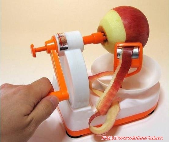

想做个苹果削皮机,但不知道该从何入手,而且不知道苹果的皮和肉分离的过程会怎么样,苹果形状和大小都有差别,怎么才能保证通用呢?
发表于 2013-1-13 18:15:38 | 显示全部楼层 来自: 中国广东东莞
我在约20年前左右就看到手动苹果削皮机。* f. P; v8 S% O6 r  ^( s: X4 C
原理是一个塑料架子支撑一个水平轴(实际就是一根4mm左右的镀铬钢丝):轴的一端是手柄,另一端是一个二齿尖头叉子。架子边上有一个可以转动的弯臂,弯臂上装一个刀片。弯臂由一个扭簧来提供削皮的力(即刀片削皮的角度基本都在一定的方位)。刀片可在苹果上浮动。
) E1 N  R2 p1 g( {: {! |. B. q削皮时将苹果中间杀进叉子,转动手柄,刀片沿着苹果的外形从一端走向另一端就完成了削皮。并且削出的皮是一整根(没有断)。
" j( B# n9 M) o4 c1 t几块钱就搞定。

5 Q+ K% N6 r, @" z5 }# e刀片是浮动的,苹果大小没关系。只是两端有一部分削不到为,不过刚好是手指拿的地方。主要是成本问题。

9 {4 r+ I; F/ i. m% }不需要马达,用马达太浪费了!4 R# r- i+ k! [2 j" D
用转动心轴带动苹果转,另一只手扶着刀片(刀片有保护盖。就像卖甘蔗削皮有保护盖的刀子一样,只是小很多)沿苹果外形转就完成削皮动作。

发表于 2013-6-5 19:29:32 | 显示全部楼层 来自: 中国上海
做自动的才有意思,手动的早有了# v5 F) g  K/ L7 v8 P6 l+ \- j
刀片在苹果直径方向设计成浮动的且削皮厚度可调(跟以前的刨子一样),竖直方向固定,刀片做成带一定弧度的
, S. G* `" e5 N( h( E苹果通过中心轴转动,轴采用螺旋上升结构,
8 ~1 g* O# r# y, v+ }! h7 j4 e' U缺点就是上下两个端面不能削/ h' Q& N% \- G
! q$ P2 t4 T$ V& O1 F罐头厂是先让苹果烫一下(蒸汽吹一下,皮容易削),然后滚过旋转的刀片组,苹果表面大部分就被削了,然后再人工削一下没有削掉的
