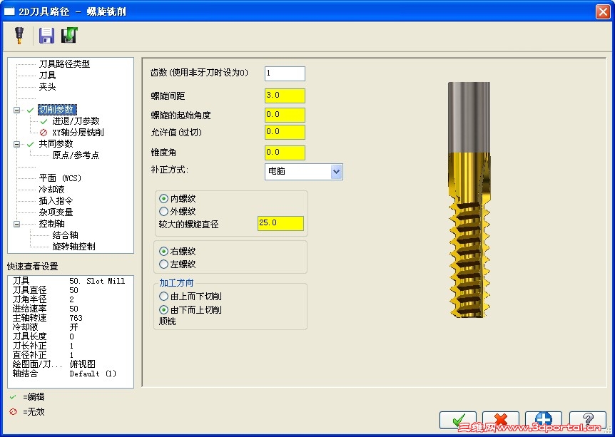

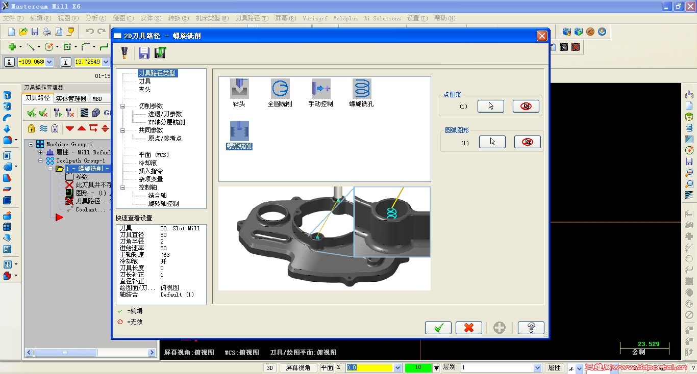

求助在MASTERCAM里面用单刃螺纹铣刀和多刃螺纹铣刀写程序有没有区别  怎样写加工程序  急呀

编程一样  但是下刀次数少了  其实也 可以手动宏

不是很了解 ,是不是多齿和多刃的走2D外形加工就可以,单齿单刃走螺纹铣削??

单刀刃容易蹦掉.多刀刃好用一点.使用螺纹铣削即可.功能很简单跟外形铣削差不多.

不同刀具MASTERCAM设置不一样,多齿的需要设置齿数, 刀齿的最大直径和刀杆的最大直径在刀具中修改!还需要设置磨损补偿!希望对你有用!

谁能举个例子说明下  比如M20*1细牙(材料AL6061)深度25
# P5 ~: Z) o8 ?  m' q. k- ~: w螺纹刀大小设置是包括刀片在内的直径吗?
# ~# m3 M, `" D) b锥度螺纹是按照最小直径还是最大直径2 }7 `+ s0 G* K" p
转速和进给有比例关系吗  还是随便设置快慢. P% c% t; W( H! J5 ~
设置齿数后跟加工有多大的影响?1 X" q1 M$ t" U" W1 [0 P; O' |0 r; w
