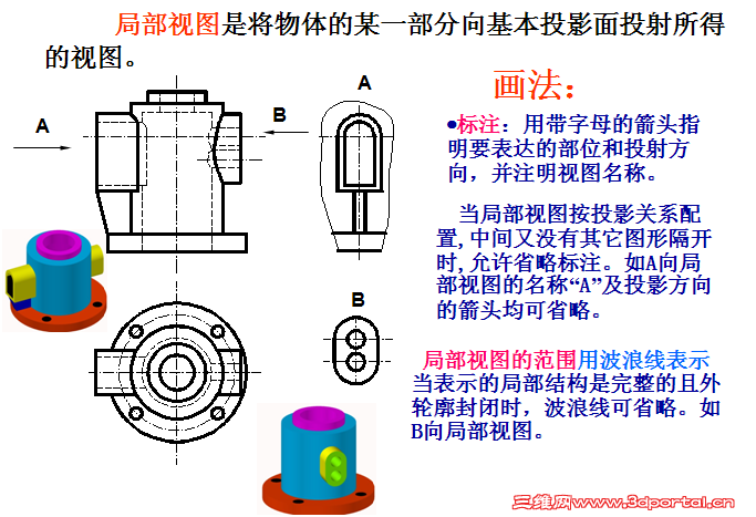

发表于 2013-1-15 11:15:36 | 显示全部楼层 来自: 中国江西南昌
楼主问的是局部视图的画法,不是局部放大图的画法。
- \6 _3 K' c$ t局部视图的画法见下图:; r/ ?4 O9 ], r6 U9 K! g9 p( S

发表于 2013-1-15 11:32:11 | 显示全部楼层 来自: 中国广东广州
楼上的解释的透彻
